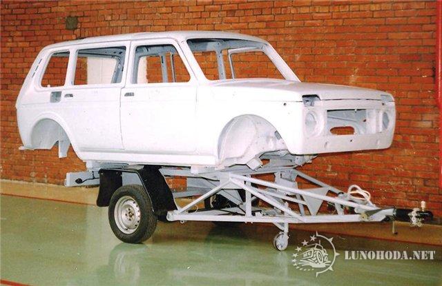

Вот фото прицепа, подробности, если хотите, по почте: g_ivanchuk@mail.ru

Bookvoed, ладно, я свои фотки пока в галерею закачаю.
Закачал. :ok:
