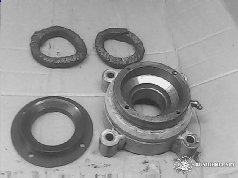

ЧТо касается уплотнений.
Стояло 2 сальника 2х кромочных и закрытый 309. Вода это все в легкую пролетала, притом в подшипники еще и оставалась меж крышек.
Да и сальники не причем по факту уровень воды внутри был выше подшипников , они со всех сторон в воде. Не городить же сальники со всех сторон. С водой бороться безполезно, лучше смазывать чаще.
Сейчас все переделали.
Теперь стоит набивка с камаза и масленка на прямую в подшипник, который закрыт с двух сторон железными шайбами с небольшим зазором. Вода более не буде задерживаться и можно будет регулярно нагнетать литол и по мере износа подтягивать набивку не разбирая ничего.
Самоделкин ПТЗ
Сообщения: 1160
Зарегистрирован: 25 мар 2012, 21:31
Откуда: Петрозаводск
Сообщение Самоделкин ПТЗ »
Вот с виду отличная вещь.
Вал крутится довольно туго, но от руки. Если зажать то только монтажкой.
Изготовил с эскиза из справочника конструктора. Размеры по факту. Набивка стандартная. Влезло 2 слоя и на поджим осталось 8 мм.
В сборе на валу.
