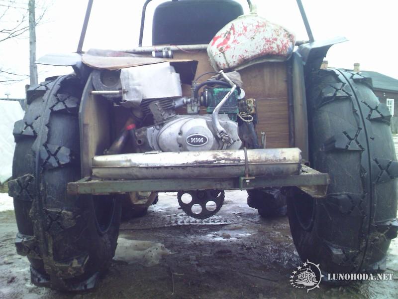

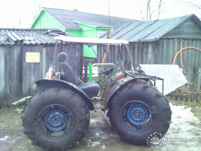

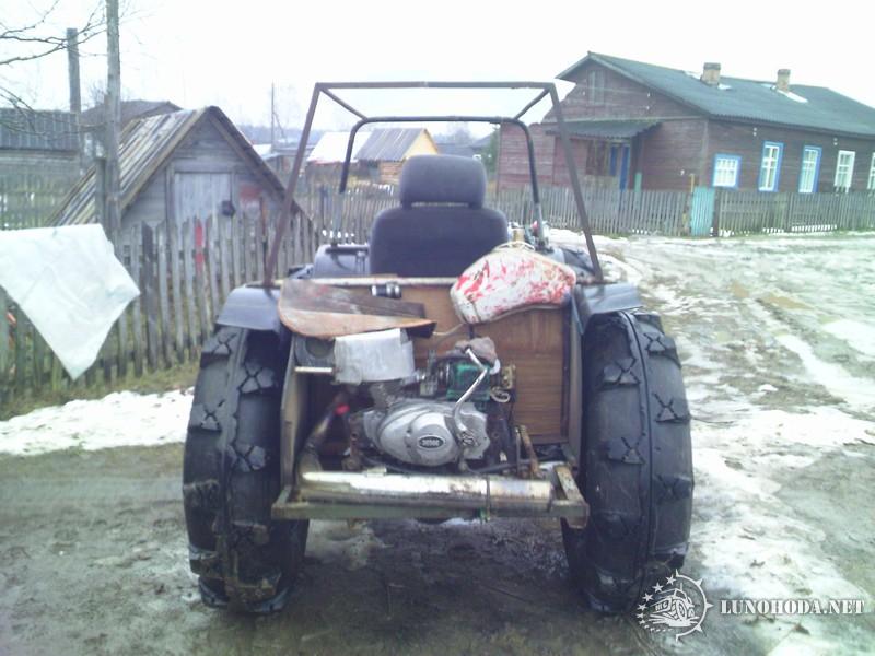

мост жучкин,двигатель планета-5,ободрыши МАЗовские.немного не доделан.

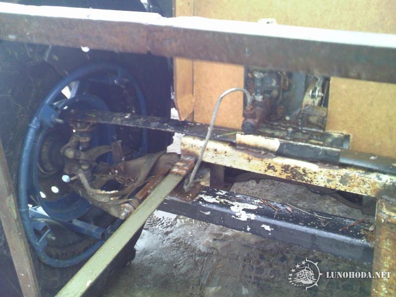

Здравствуйте, у вас получается рессорный лист на переднем мосте играет роль и верхнего рычага и пружины? каким образом переключение передач. И рулевое от чего? Смотрится интересно, отделать, красссавчик буде. Макшинка наверное больше для покатушек- монопривод, место маловато для багажа.

по скорости,на глаз :wink: на малом газу на первой около 3-5км.ч,на максимальных оборотах на четвёртой 40-45км.ч.
рессора,да,и рычаг и пружина.
рулевое от оки рейка.

А рессора от чего ?

рессора,точно не знаю,вроде от ГАЗика,коренной лист.

Интересная техника. Вот только использование древнего" двигателя... Мудрёное охлаждение,неудобно заводить,огромный глушитель,тарахтит, дымит=)
Сколько весит? На этих колесиках не будет тонуть?

ну а больше нечего кроме этого двига,что было под рукой то и поставил.
да и максимально просто,поставил двигатель,кинул цепь,два тросика и всё,мопэд поехал.а если б ставить китайца,надо делать сцепление,коробку и тд.да и самое главное его надо КУПИТЬ :shock:
вот по весу не знаю,негде взвесить,перед поднимаю от земли,зад за одно колесо тоже можно.думаю кг 300.

А охлаждение как организованно? Включено постоянно?

охлаждение через тумблер,что б холодный прогревать без принудиловки.моторчик от печки форд эскорт,охлаждения хватает на второй скорости вентилятора.

сегодня проверил скорость жпс максималка 35км.ч :moto3:
