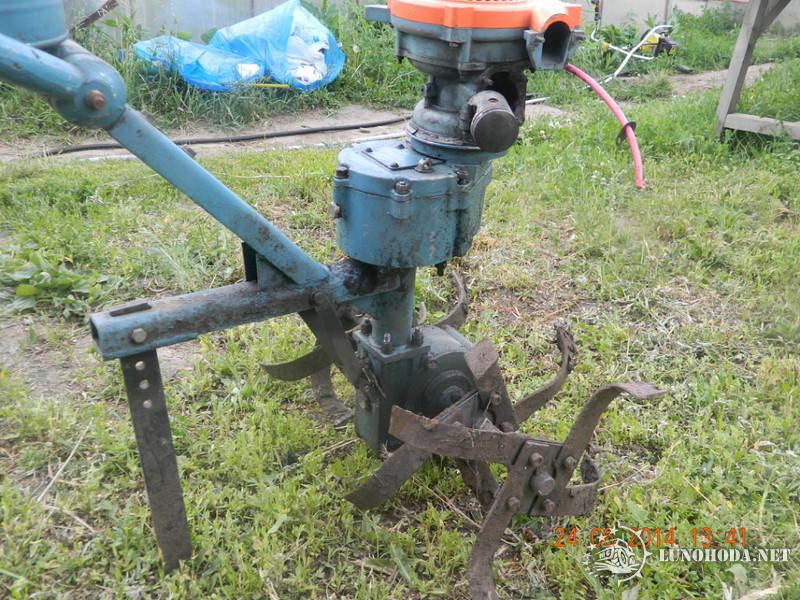

Доброе время суток уважаемые форумчане,приобрел по случаю мотоблок Садовод 4 с двигателем бензопилы Дружба,двигателя как такового почти нет решил сразу поставить китайца с вертикальным валом.Приобрел на форуме двигатель LIFAN 1P70FV-B (6л.с / 4.4кВт),пока не получил жду.У меня несколько вопросов возникло с установкой этого двигателя 1)Обороты двигателя дружбовского мотора 4800 5000 об.мин,немного побольше лифановсеого, будет ли достаточно его оборотов для работы культиватора или он будет еле ползать?
2)Родное сцепление на мотоблоке центробежное,как организовать сцепление с лифаном?

Надо было двигатель от Мотокосы покупать,там и сцепление центробежное и обороты соответствуют.А так очень много переделок.Не оправданрые затраты по сравнению с покупкой нового мотокультиватара такого же класса.

Двигатель от мотокосы есть,то есть мотокоса,без переделок и его не поставишь.А что касается неоправданных затрат достался он мне почти даром.Просто есть желание переделать его под другой двигатель и заставить его работать а купить готовый не интересно.Мне он и не нужен то сильно пару грядок да теплицу я и лопатой вскопаю а тут какой никакой опыт.

Какие проблемы?Подвесишь вертикально рядом и ременная передача.Только шкивы придется делать с глубокими ручьями,что бы ремень не вылетал на холостом ходу.Как то так. [:})

Тут сцепление как на Дружбе, соответственно можно взять ведущую часть сцепления от Дружбы (а лучше от Урала - оно вроде как помощней) и приколхозить к валу мотора, а ведомую оставить как есть на редукторе. все равно делать переходник придется, возможно даже соединительный узел делать из фланцев редуктора и половинки мотора Дружбы. сумбурно, но вроде суть понятна

Недостаток скорости будет, все стационарники крутятся от 3000 - 3600. об/мин.
Конструктивно - сажать на вал лифана сцпление от дружбы и утяжелять колодки.
но непрактично все это... Легкий микрокультиватор должен быстро молотить, иначе смысла нету...

Я ,собственно и хочу сделать ременное сцепление как раз шкивами подогнать обороты под дружбовские.только мне не попадалось ременное сцепление развернутое как у меня вот и закрадываются сомнения не будут ли слетать ремни.

Так надо цеплять на вторичный вал и с оборотами будет всё нормально.

Направление вращения изменится

Можно конечно в редукторе изменить передаточное и сцепление подогнать родное но вряд ли я найду подходящие шестерни.
