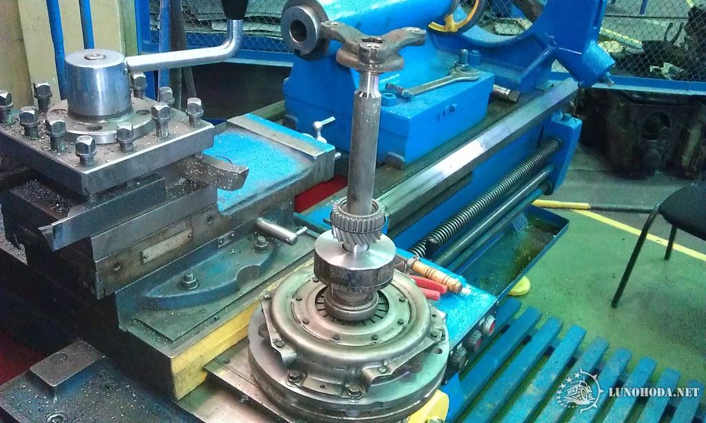

Михаил81 писал(а):Вот начало гусеничника, фрикцион
А для чего такой длинный вал после фрикциона, можно же флянец прям к первичному валу пристроить.
Мой вездеход: viewtopic.php?t=8967
Видео о вездеходе: Всё видео Проект_№1
Михаил81
Сообщения: 33
Зарегистрирован: 15 окт 2014, 15:43
Откуда: Тюмень
Сообщение Михаил81 »
это я попробовать решил, завтра сделаю короче, будет промежуток 5см

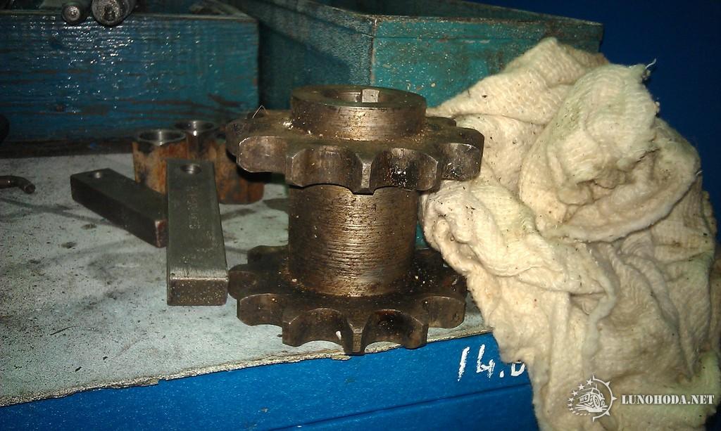

а что думаешь по поводу звездочки?
михаил_83
Сообщения: 185
Зарегистрирован: 05 май 2013, 16:39
Откуда: томск-(Томская область)
Сообщение михаил_83 »
Михаил81 писал(а):а что думаешь по поводу звездочки?
Даже и не знаю...не доверяю я шпонкам в таких нагруженных местах, на шпильках надежнее.
