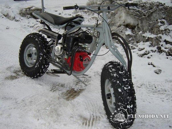

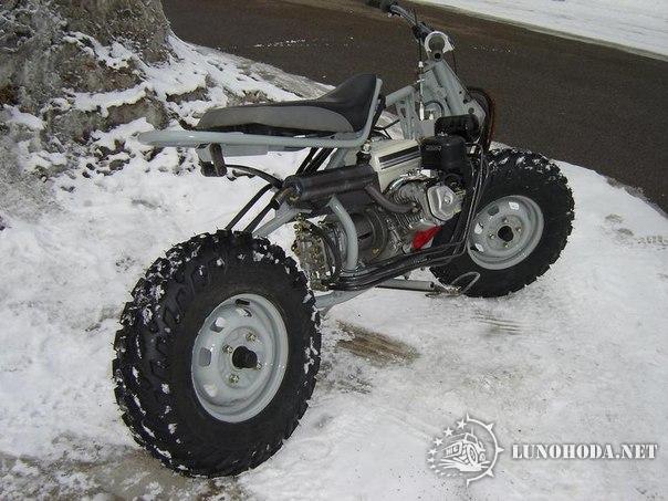

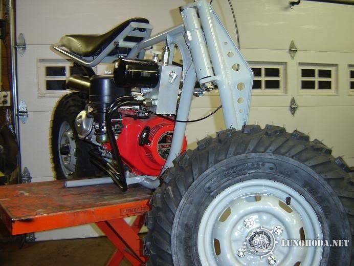

Мотоцикл произведен в США в фирме ХидравликИновэйшн, ссылка: (сайт умер)
- ДВС: Хонда серии GX продольно в раме
- гидронасос: ?
- гидромоторы: ?
- тип шин: ?
Общий вид мотоцикла

Почему рессора, а не обычный амморт с пружинкой? @=
Схема с гидротрансмиссией видимо не очень подходит для бюджетного моцака...или дорого или по характеристикам.
Поэтому наши кулибины до сих пор не сделали аналог.

Копай писал(а):Почему рессора, а не обычный амморт с пружинкой? @=
имхо, компоновочное решение, просто красивое и элегантное
Копай писал(а):Схема с гидротрансмиссией видимо не очень подходит для бюджетного моцака...или дорого или по характеристикам.
Можно ли назвать основным приимуществом мотоцикла 2х2 бюджетность? :oops:
Оригинальный РОКОН вон сколько стоит, аналогичная ситуация с АРГО, стоят космоцену, но это никого не останавливает!
Оригинальные гидравлические компоненты вполне могут стоить 10 стоимостей двигателя используемого на фотографии выше.... ну и пусть!
Нам, как я считаю более интересно узреть иную компановку всего мопеда представленного в этой теме, она значительно отличается от принятой вами за основную "полный дуплекс".
Возможно, кто либо разродится новой рамой к примеру!
А чем момент довести от коленвала, до шины имхо не есть первично если оно едет.

Рама и вилка да - мне интересна. Гидропривод тоже да , но вот бюджет лично меня точно остановил-бы от постройки.
Шина 26" вроде?

Какое у него управление занятное - только газ и педаль вперед-назад. Тормоза придумали трусы. Только что делать если двигатель заглохнет на скорости? :shock:
Сообщения: 18704
Sanchocs писал(а):Тормоза придумали трусы
Ну так это управление и заменяет тормоза. так же и скорость регулирует.

Sanchocs писал(а):Какое у него управление занятное - только газ и педаль вперед-назад. Тормоза придумали трусы. Только что делать если двигатель заглохнет на скорости? :shock:
Не всё так однозначно!
Правая педаль управляет наклонной шайбой гидронасоса, форвард/реверс.
Если (?) контура замкнуты, то что происходит при манипулировали педалью? Ничего или торможение?
Затем есть рычаг на левой стороне руля.
От него тросик идёт к блоку клапанов у рулевой колонки. Если это и есть тормозной клапан, запорный к примеру?
Sanchocs
Сообщения: 101
Зарегистрирован: 08 дек 2009, 13:51
Откуда: г. Иркутск
Сообщение Sanchocs »
lunatik писал(а):Затем есть рычаг на левой стороне руля.
Точно! Второй тросик не у видел - разглядывал всё на последней фотографии. А там его и нету.
