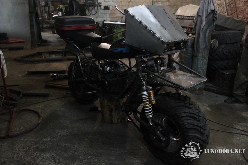

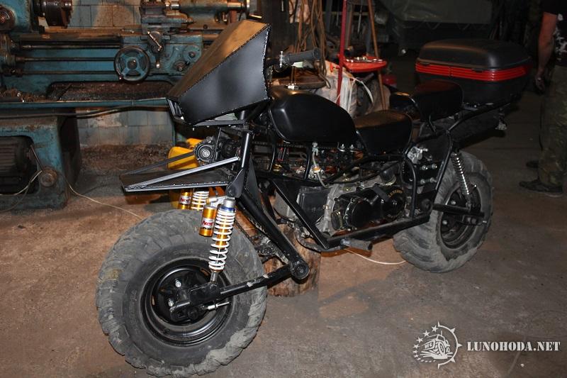

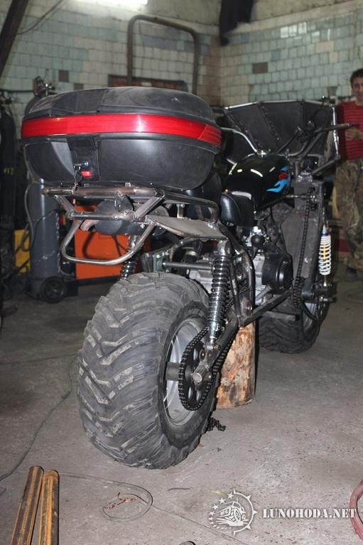

Передняя подвеска в таком виде с этими аммортизаторами работать не будет. Слишком здоровые они. Наверно придется нижнее крепление переносить. В 15 см от оси маятника будет самое то. При нормальной нагрузке, подвеска должна быть сжата на 2/3 своего хода. Т.е. на поглащение удара - 1/3 хода, а на отбой - 2/3. Примерно к таким параметрам надо стремиться.

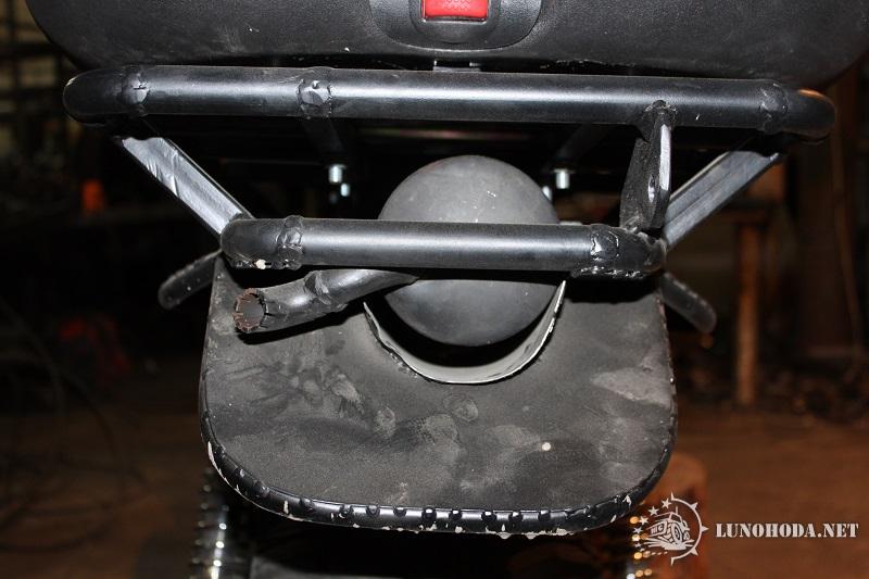

Задний кофр для "антуража" ?

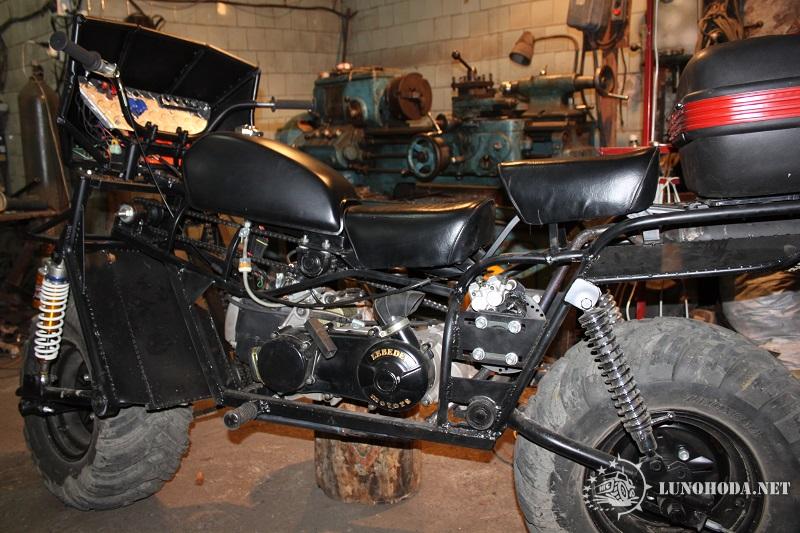

И вопрос : от чего сидения?

Трансмиссию покажу позже, как будет готов вездеход. Будет проще, чем объяснять.
Амортизаторы брал на авторынке по 1500 за каждый. Габаритные они, но прокачиваются намного приятнее ижевских.
Весить будет столько - сколько должен весть двухместный мотоцикл с подвеской.
Работу передней подвески все-же объективно можно оценить при испытаниях и эксплуатации. Посмотрим.

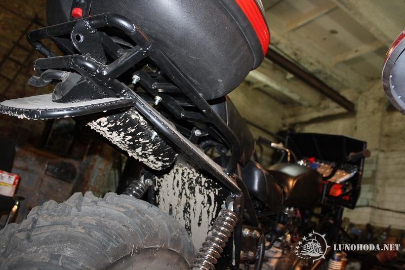

Кофр для разного барахла, чтобы разгрузить спину водителя от рюкзака. Он сделан и да вольно хорошего пластика, в меру жесткий, гнется маленько
Сидухи от мопеда Альфа. 500р/шт. Сделаны говенно, приходится переваривать.

Будет, только жесткая будет и ход маленький.Dim52 писал(а):Передняя подвеска в таком виде с этими аммортизаторами работать не будет.
2/3 на отбой эт вроде черезчур. На заводских кроссах практически 0 на отбой, все на сжатие.Dim52 писал(а):При нормальной нагрузке, подвеска должна быть сжата на 2/3 своего хода. Т.е. на поглащение удара - 1/3 хода, а на отбой - 2/3. Примерно к таким параметрам надо стремиться.

Т.е. клиренс мотоцикла, подвешенного до отрыва колес, и клиренс мотоцикла, стоящего на земле с водителем и топливом, будет равен?Stoker писал(а):2/3 на отбой эт вроде черезчур. На заводских кроссах практически 0 на отбой, все на сжатие.Dim52 писал(а):При нормальной нагрузке, подвеска должна быть сжата на 2/3 своего хода. Т.е. на поглащение удара - 1/3 хода, а на отбой - 2/3. Примерно к таким параметрам надо стремиться.
Если ход отбоя будет "практически 0", то управляемость такого мото вряд ли чем-то будет отличаться от полностью бесподвесочного (если только в худшую сторону).

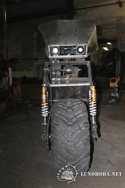

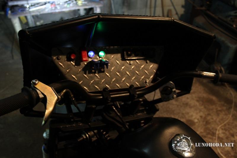

Да ну. Покалечится можно об что угодно.lexin писал(а):Зачем столько железа спереди? Об железный обтекатель и покалечиться недолго?
Обтекатель сделан из тонкостенных труб и тонкого железа. Веса в нем нет вообще. Сделан для того, чтобы там разместить проводку, закрыть панель приборов и других мелочей. Ну и мал-мальски добавляет "баланс" с задним кофром.

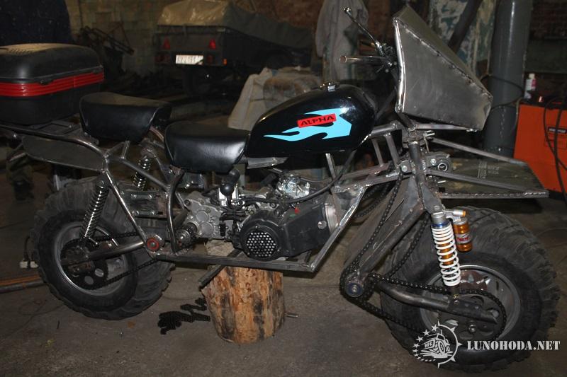

Классный аппарат.
Желание заказчика закон конечно, но лично мне не понятна его стихия. ИМХО.
Длинные перегоны километров на 20-30 по грунтовке, да можно ехать вдвоем, но там полный привод не нужен. Ехать вдвоем в лесу по грязи будет очень трудно, вес кило 150, пассажир сидит высоко, возможно даже ногами не достает до земли, если не большой, мотыляется там из стороны в сторону. Общий вес с седоками и скарбом килограмм 350 как удержаться?
Длина не маленькая... Этакий экспедиционник, как ниссан сафари среди внедорожников.
