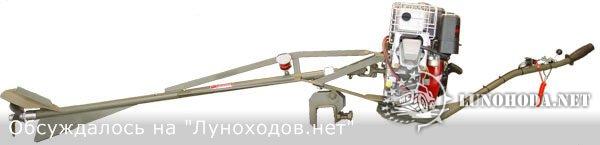

Чёт пошукал подвесные моторы, ака мотовесло, болотоходы и не нашёл ничего. Нешто у нас никто ими не заморачивался?
Лежит в гараже почти нулячая 15-ка, Лифан. Прямо просится на лодочный моторчик.
Оно конечно есть много картинок с этими моторами, но нет описания, что да как, какие подводные камни встречаются.
Сегодня изваял, на работе, крепление на транец, для такого моторчика. Размеры снимал с картинки, умножая на коэфициент
, зная размер транцевой струбцины, ветерковского мотора.
Сварил из листовой нержавейки 4мм.

Чё то всё не оно, но близко. Двигатель Ремикса я поглядел, но там опять же не такой, с ременной передачей, для меня не годится.
Есть сайт с чертежами, но чертежи не кликабельны и в большом разрешении почему то не поглядеть.
http://starikandel.narod.ru/boloto_izgotovlenie.html
