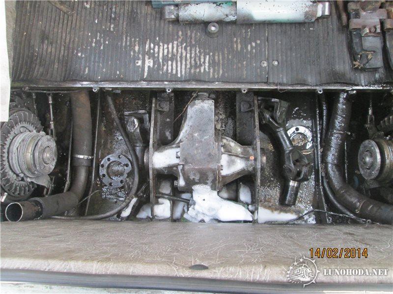

На днях смотрел самодельный вездеходик , весом не меньше 2-х тонн , очень понравилась схема , и простотой изготовления и габаритностью , ну и весом тоже .
Бортовые , копия газушных , только меньше , снаружи лодки , внутри лодки на ведущем валу бортовой стоит фрикцион от газухи (узкий,проточенный баробан) , посредине стоит воен мост от Уаза , с обрезанными чулками + привода из каиданов . Подобная схема на Ухтыше вроде , ходовка на этом вездеходе тоже от него , двиг от уаза , дизельного . Всё зафтал , а выложить не по планшую не могу .

Вот такую схему надо применять , вполне достойно-возможная для самодельщиков , куда проще , полноценна и жизнеспособна .oleg 54 писал(а):На днях смотрел самодельный вездеходик , весом не меньше 2-х тонн , очень понравилась схема , и простотой изготовления и габаритностью , ну и весом тоже .
