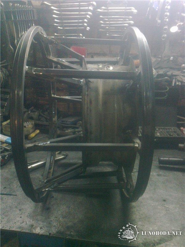

[URL=http://www.radikal.ru]Изображение[/UR Вот такие получились колеса.

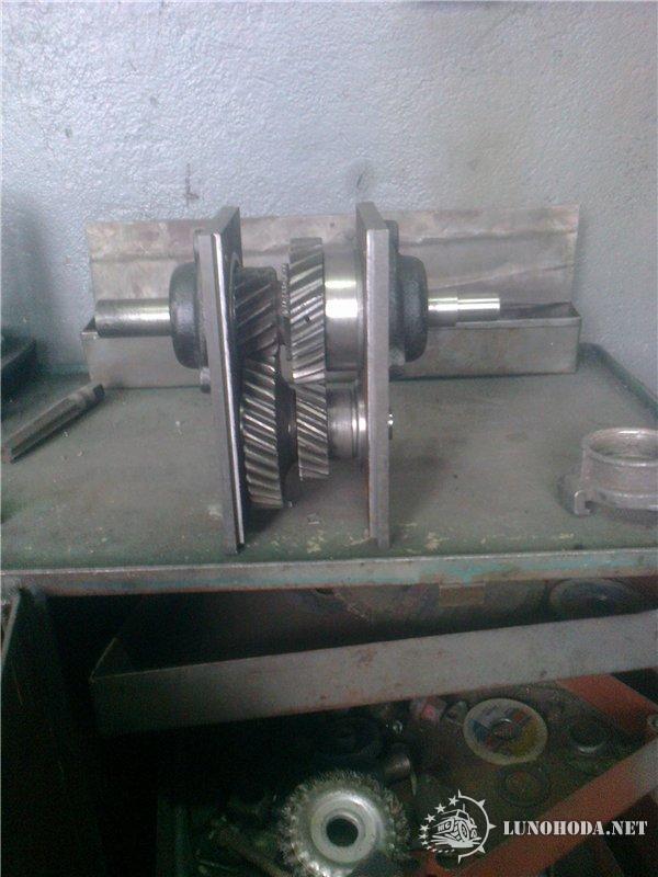

Изображение Редуктор(правда не до конца сделан)

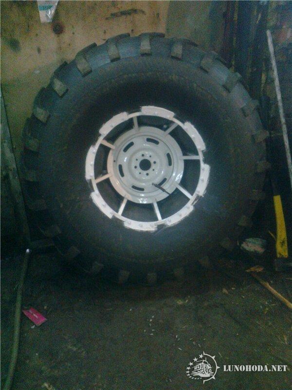

Изображение вот такие получились диски

Сипа от чего шестерни на редукторе

мишаня писал(а):Сипа от чего шестерни на редукторе
шестерни КПП УАЗ вторая передача
