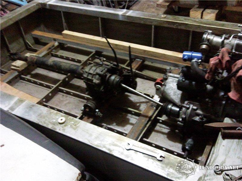

Ну вот переделал
Оказалось все проще простого , без токарки и сварки.
Короткая палка Ока + шрус кардана от Нивы.
Т.к. с этой стороны очень неудобно выбивать корпус вн.гранаты оки , не стал ставить на нее внутреннее стопорное кольцо . Как думаете не критично? Ведь размер от коробки до раздатки фиксированный и меняться не будет , следовательно не выпадет.
Подскажите есть ли смысл оставить штатный подвесной подшипник кардана или выкинуть его , если он становится почти у транца ? а там все равно будет жесткое прямое сочленение с задним мостом который стоит тоже жестко?

baltiec писал(а):Ну вот переделал
Ну вот, снова - стыдно имея токарный станок делать привода из готовых деталей... :) :P

Сообщение baltiec »
Николай Васильевич тебе не угодишь.
Зато палку почистил на станке.
Вот ответь лучше на последние вопросы выше.
Нашел пару симметричных крышек с подшипниками и сальниками , буду их адаптировать. Вала Ф 30 мм из ст.3 (другой нема) хватит ?

baltiec писал(а):Ведь размер от коробки до раздатки фиксированный и меняться не будет , следовательно не выпадет.
Обязательно выпадет, из коробки, при этом ШРУС выйдет из сальника и вытечет масло из КПП. Внутренний ШРУС имеет возможность продольного перемещения начинки с валом. Корпус ШРУСа не обязательно выбивать из КПП, например для смены пыльника, можно снять пыльник, стопорное кольцо большое и вынуть всю начинку ШРУСа с валом и старым пыльником, заменить все и вставить обратно в корпус.
На заданные вопросы, возьми Нивовский кардан без подвесного, но со шлицевым. (н. .васильевич):ok:, подгони его по длинне.
Так у меня раздатка и коробка стоят так ,что продольный ход палки где то 10 -15 мм и все упирается . Т.е. вываливаться ему не куда . На колесе понятно там ход подвески может быть критичен за счет изменения хода.
А кардан и так нивовский.

remix59
вы про разные вещи. Автор про внутреннюю часть шруса спрашивает, не выпадет ли из стакана, а вы про внешнюю часть(стакан) не выпадел ли из коробки говорите.
