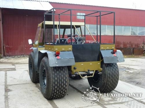

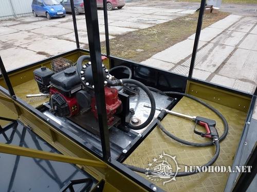

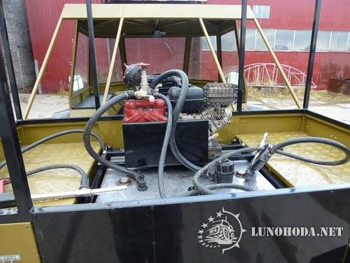

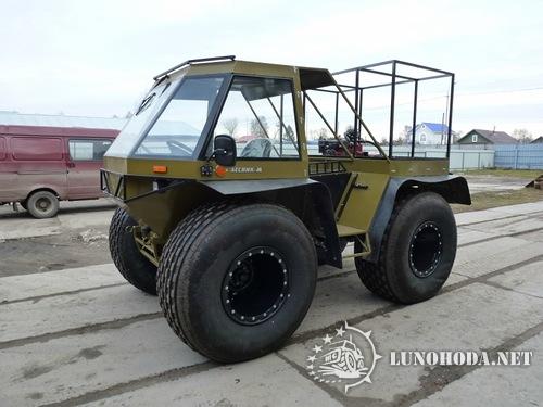

Отгрузили на прошлой неделе в Республику Коми снегоболотоход "ЛЕСНИК-М" оборудованный установкой для опрыскивания просек ЛЭП, нефтепроводов и газопроводов. Штатный тент вездехода демонтируется вместе с дугами, к слову сказать процедура занимает всего пять минут, и в грузовой отсек вездехода монтируется установка, включающая в себя мотопомпу с распылителем, емкость из нержавеющей стали на 300 литров для гербицидов и ограждения для операторов. Применение легких, плавающих вездеходов на шинах сверхнизкого давления, при выполнении таких задач, вместо гусеничной техники позволяет очень ощутимо экономить на топливе и обслуживании тяжелых машин.

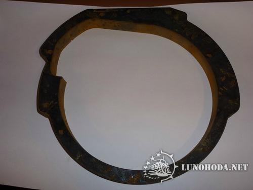

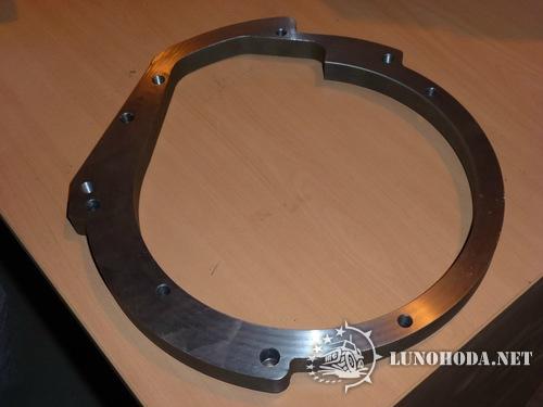

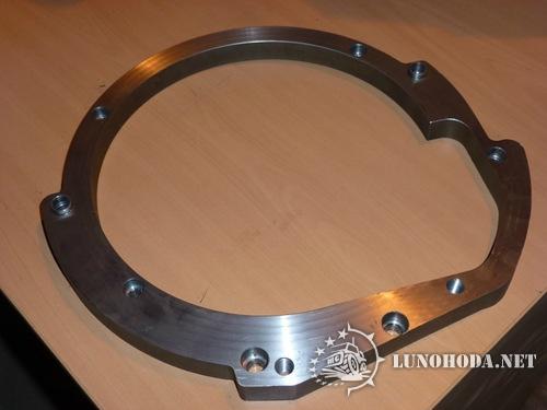

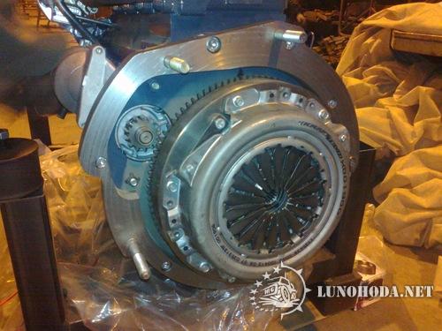

Переходная плита с Куботы на КПП ВАЗ-21083, может кому нужно, обращайтесь. Сделано все качественно, болтами укомплектовано, много времени на ее заразу потратил.
Андрей Вологда писал(а):Переходная плита с Куботы на КПП ВАЗ-21083, может кому нужно, обращайтесь. Сделано все качественно, болтами укомплектовано, много времени на ее заразу потратил
Фрезерование?
Материал?
Масса?
Андрей Вологда
Сообщения: 1839
Имя: Андрей
Откуда: Вологда
Сообщение Андрей Вологда »
lunatik писал(а):Фрезерование?
Материал?
Масса?
Гидроабразив
Сталь 20
3,2 кг
Материал?
Масса?
Гидроабразив
Сталь 20
3,2 кг
Отверстия бобышек и под болты, ватерджетом?
Андрей Вологда
Сообщения: 1839
Имя: Андрей
Откуда: Вологда
lunatik писал(а):Отверстия бобышек и под болты, ватерджетом?
Концевой фрезой.
Концевой фрезой.
А разметка?
Андрей Вологда
Сообщения: 1839
Имя: Андрей
Откуда: Вологда
lunatik писал(а):А разметка?
Гидроабразив :)
Гидроабразив :)
.... индикатор перед фрезой? Центр? Оптика?
Андрей Вологда
Сообщения: 1839
Имя: Андрей
Откуда: Вологда
lunatik писал(а):.... индикатор перед фрезой? Центр? Оптика?
Гидроабразив :) :) :)
Отверстия намечаются при получении заготовки на гидроабразиве, методом вырезания предварительных отверстий, потом она (заготовка) обрабатывается по толщине и обрабатываются отверстия. Точность позиционирования отверстий 0,01 мм на кв.м.

Asterix писал(а):Андрей Вологда
Цена готового изделия?
Павел, стоимость металла и работа по вырезке заготовки составляет 7500= За всю доработку, включая шпильки и болты, накладные расходы и интелектуальный труд добавляю столько же. [:})
