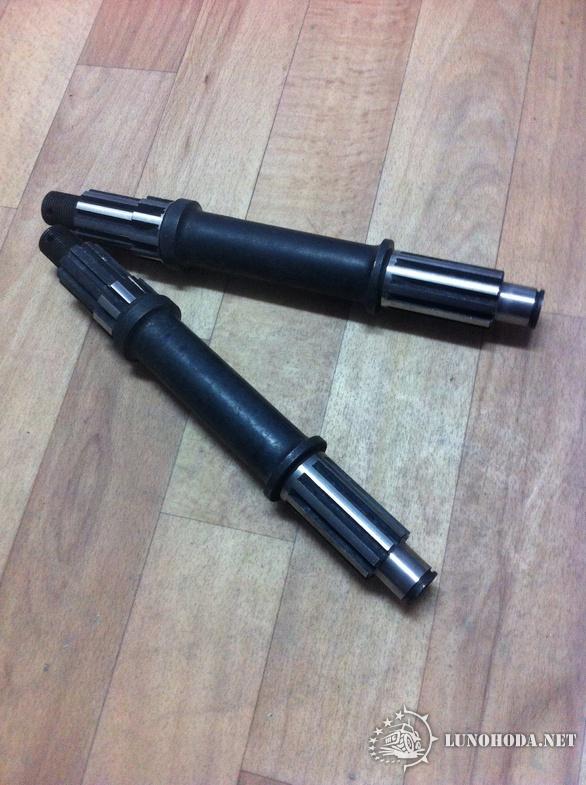

Полуоськи для БР готовы-большое спасибо Леониду Бандерлогину...

как правильно сварить полуоси шрус ???
делаю валы на основе шрусов от бмв - на токарном опилил концы палок -теперь надо их прочно сварить...
оськи полые - вот думаю натокарить оськи с резьбой на коце - вставить в оськи палок - стянуть -обварить - потом в токарном снять шов в размер - натянуть втулку и обварить элетороклепками - длинна готовых палок 12см...
мож есть у кого идеи какие ???
Варим красим лоботрясим
Самопал
Сообщения: 1952
Откуда: Рязанская обл.
Сообщение Самопал »
Снять фаски на обеих полуосях под сварку, вложЫть в уголок, например 75х75, прихватить, затем обварить (контролируя увОд), на токарном снять сварку (до тЕла оси), взять кусок трубы подходящего Ф(или вытачить), разрезАть по длине на 4-е части, взять три части, приложить к оси с одинаковыми растояниями и обварить по длине сегменты к полуоси, затем снять лишнюю сварку на токарном, ось готова.

Самопал писал(а):Снять фаски на обеих полуосях под сварку, вложЫть в уголок, например 75х75, прихватить, затем обварить (контролируя увОд), на токарном снять сварку (до тЕла оси), взять кусок трубы подходящего Ф(или вытачить), разрезАть по длине на 4-е части, взять три части, приложить к оси с одинаковыми растояниями и обварить по длине сегменты к полуоси, затем снять лишнюю сварку на токарном, ось готова.
про фаски написать забыл-они уже сняты-а по сегменты не подумал спасибо)))

Сварил полуоськи шрусов;)))по технологии Самопала!!!спасибо хоть отвлекся от покрасок;)))
