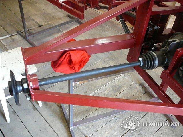

Кстати что бы воткнуть в кпп 2108 нивские полуоси пришлось взять полуосевые шестерни от классики и сделать их немного шарообразными как родные. В родных как оказалось 24 шлица. Полуоси то же немного проточены и на них набиты железные кольца по которым работают сальники кпп.

Столько мучений, а так не проще было бы?

Шрусов у нас небыло :) + зачем они нужны? это лишние 6кг
