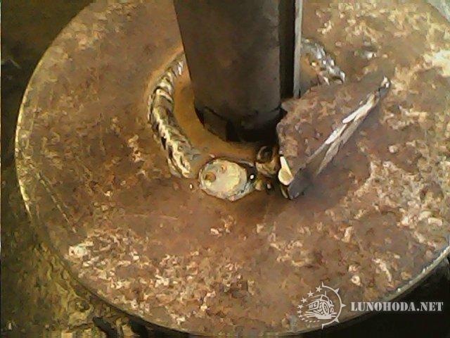

Доработка системы.
При протяжке впазов на некоторых ступицах из ст3 ( не на всех почемуто) был замечен увод шпоночного впаза до 1 мм от оси отверстия. Подозреваю что наверно неоднородность метелла +сварка и заточка резца свое дело делают. Потому зашел к школьному фрезеру и сделал впаз вдоль оправки первой попавшеся фрезой на 6 мм.
Из отходов напилил зубиков и прихватил их к ступицам центрируя самой оправкой. Сейчас строгаю 8 впазов , пока все ровно.
Самоделкин ПТЗ
Сообщения: 1160
Зарегистрирован: 25 мар 2012, 21:31
Откуда: Петрозаводск
Сообщение Самоделкин ПТЗ »
Результат : отсрогано 16 впазов 10х5.3х60 , приспособление работоспособно, только резец подправил.
