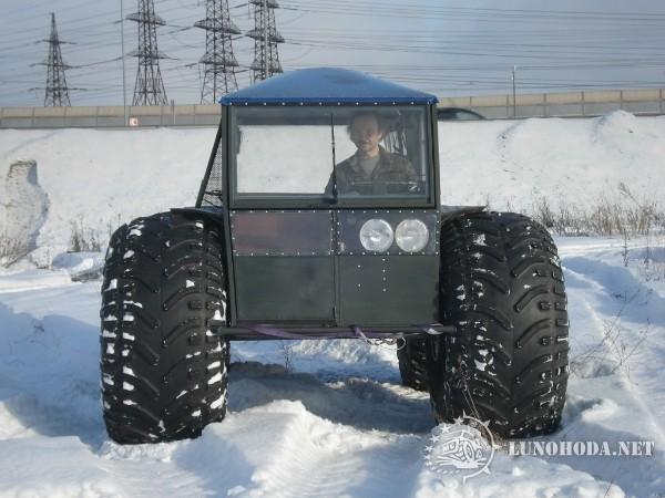

Привет Алексей. Подскажи, на твоих ДИФах наружная обшивка кузова, наверняка из российского листового железа. Чем ты его обрабатываешь перед покраской и чем(тип криски) красишь. Я стал красить, предварительно обезжирив растворителем, краска грунт-эмаль по ржавчине. У меня местами краска слетает если её потереть с небольшим усилием. Железо новое, простояло в гараже год, не поржавело практически. Поверхность на вид жирноватая. Может оно было чемто обработано для хранения. Короче напиши, как ты поступаешь с покраской, если не сложно.
Алексей Гарагашьян
Сообщения: 5153
Имя: Алексей
Возраст: 61
Мы все красим Спецназом. Жирное железо обтираем тряпкой, смоченной бензином. Обратили внимание, что на ржавых поверхностях эта краска держится даже лучше, чем на чистых.
Возможно, тебе надо было протирать бензином, а не растворителем.

Понял, попробую. А краска СПЕЦНАЗ, это автомобильная или хозяйственного назначения? Я так понял, металл перед покраской не грунтуете?
Алексей Гарагашьян
Сообщения: 5153
Имя: Алексей
Возраст: 61
У нас продается в строительный магазинах.
Не грунтуем.
Сохнет очень быстро. Матовая. Запах при покраске не сильный.

Алексей Гарагашьян писал(а):Сохнет очень быстро. Матовая. Запах при покраске не сильный.
Лучше в 2 слоя с промежуточной сушкой. :oops:

Техническая характеристика:
Масса сухая -- 1050 кг
База -- 1780 мм
Ширина -- 2470 мм
Высота -- 2100 мм
Шины 1300 х 700 - 21"
Ширина дисков по внутренней посадочной поверхности -- 500 мм
Масса колеса в сборе -- 75 кг (со ступицей без подшипников)
Фактическая ширина шины -- 620 мм
Ширина салона -- 1150 мм
Длина кровати -- 2100 мм
Объем багажника (под кроватью) -- 600 л
Двигатель -- Турбодизель Kubota V1505-T
Мощность -- 44 л.с. (с ограничителем)
Крутящий момент -- 118 Нм
Масса двигателя -- около 120 кг
Генератор -- 90 А
Батареи -- три аккумулятора по 40 А/ч
Свет -- две ксеноновые фары ближнего и дальнего света по 100 W каждая.
Коробка передач -- ВАЗ 2110
Главная передача -- 3.9
Передача на дифференциальный механизм поворота -- цепь 16В-1, шаг 25.4 мм
Отношение -- 27/12=2.25
Дифференциал -- Камаз, межосевой. Доработанный
Главная передача -- цепь 16В-1, шаг 25.4 мм
Отношение -- 40/12=3.33
Основной топливный бак -- 130 литров
Расходный бак -- 0,5 литра
Расход топлива средний -- 2 литра в час
Развесовка
Пустой без топлива -- 1050 кг
Перед -- 592 кг
Зад -- 458 кг
Водитель + 20 литров солярки -- 1164 кг
Перед -- 660 кг
Зад -- 504 кг
Двое + 20 литров топлива -- 1246 кг
Перед -- 731 кг
Зад -- 515 кг
Двое + полный бак + 100 кг груза -- около 1460 кг
Перед -- около 760 кг
Зад -- около 700 кг

Алексей Гарагашьян
Что такое расходный бак?
Алексей Гарагашьян
Сообщения: 5153
Имя: Алексей
Возраст: 61
Дмитрий78 писал(а):Что такое расходный бак?
Маленький бак, расположенный выше ТНВД. Входной и обратный штуцеры сверху, расходный снизу. Этот бак нужен для того, чтобы не засушить насос при крене с малым количеством топлива в большом плоском баке.

Алексей Гарагашьян писал(а):чтобы не засушить насос при крене с малым количеством топлива в большом плоском баке.
Небольшой колодец не получалось в баке сделать?
Алексей Гарагашьян
Сообщения: 5153
Имя: Алексей
Возраст: 61
Высота 130-литрового бака всего 200 мм. Топливо забирается из угла.
Маленький бак выше насоса позволяет солярке идти самотеком. Кроме того, этот бак согревается теплом двигателя. В него можно долить топливо из бутылки.
