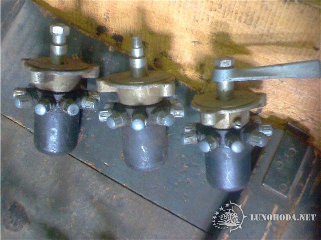

Подскажите пожалуйста от какой техники краны и какую функцию выполняли. Из обозначений " КР-10А". Пробовал опознать на профильных форумах, ответа не получил.
konik может ручной распределитель смазки металообрабатывающего станка ???
konik
Сообщения: 50
Зарегистрирован: 12 фев 2012, 18:28
Откуда: Смоленск
Сообщение konik »
lunatik А встречаются такие на станках? Было предложение что это кран от системы подкачки шин, но поискав в интернете тоже ни чего не нашёл.
konik писал(а):А встречаются такие на станках?
собственноручно крутил подобный крантик
