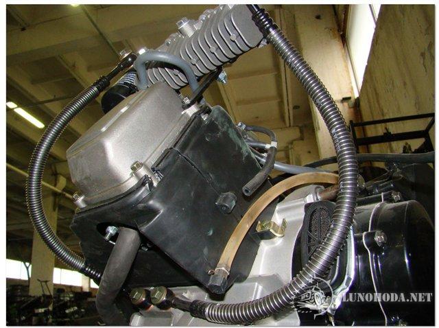

Что за маслянная трубка?!! Шесть лет уже ремонтирую эти движки, такого не находил! Данный 152й- 157й мотор КРАЙНЕ не напряженный по температуре, существуют модификации этого мотора для квадров (!) БЕЗ ПРИНУДИТЕЛЬНОГО ОХЛАЖДЕНИЯ. Перегревается на этом моторе карбюратор - лечение - разворот вперёд, и удлинение впускного коллектора.zika писал(а): Последнее измерение маслянная трубка - температура уже высокая, нужно ставить маслянный радиатор.
Конструкция глушителя маловажна, главное, чтобы сечения трубок не были меньше пропускного сечения выпускного клапана.
Глушитель крепится жестко к ушам, как на скутере, иначе это кетайское г... быстро развалится по швам

Очень хорошо, что Вы разбираетесь в этих двигателях.chudotxt писал(а):Шесть лет уже ремонтирую эти движки
Расскажите пожалуйте поподробнее, о "болезнях" такого двигателя ???
Собираюсь эксплуатировать его зимой - читал отзывы по эксплуатации, есть трудности с заводом его в морозы.
Как это "лечится" ???
С уважением Валерий

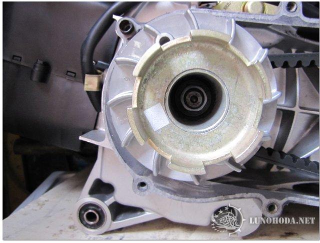

Работа вариатора
"Раскручивал" только до 5500 об/мин.
По отпечаткам ремня на шкивах - есть ещё место для установки более широкого ремня.
P.S. Ремень вариатора натянут сильно и за него можно проворачивать движок, если немного помудрить со сцеплением, то в супер-аварийном варианте, есть возможность заводить с "толкача".
С уважением Валерий
