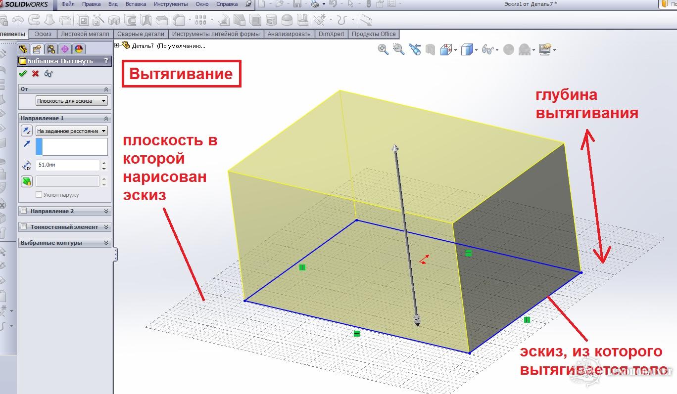

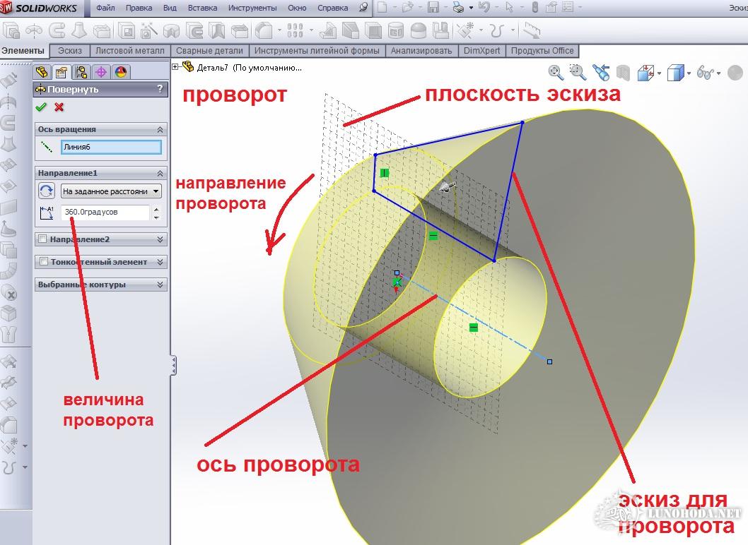

Хорошо, есть два базовых способа выращивания тел: вытягивание и проворот, картинки иллюстрируют их суть.
Так понятно?

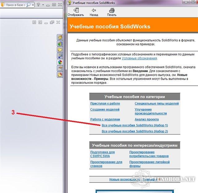

Обучалка здесь, действительно очень хорошая. Программа полностью русифицирована.
