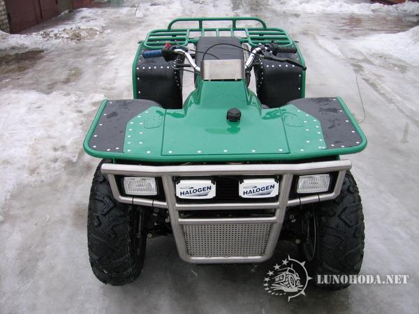

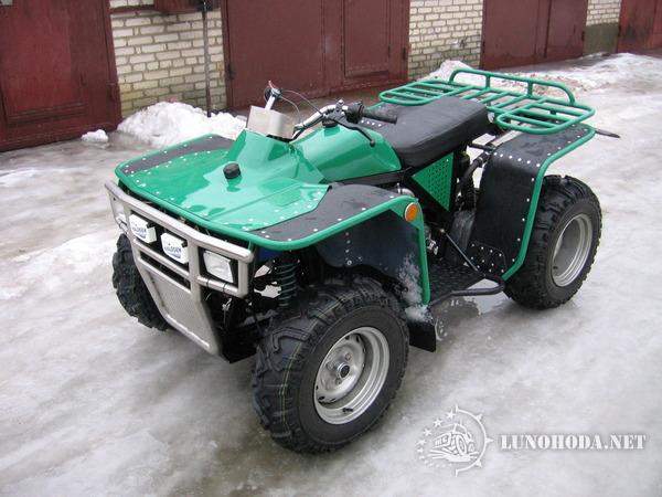

Да, по качеству исполнения и техническим решениям просто супер техника!! Давно не встречал так аккуратно сделанных аппаратов.
Нашел только один технический изъян (так на вскидку) но возможно там достаточный запас прочности. А проблемное место это задняя ось, по центру нет упора и цепь ее все время пытается согнуть и по этой причине ось может лопнуть от временной усталости металла и микротрещин. Встречал такое на каракатах с подобной конструкцией оси, оси по центру варены переварены....
