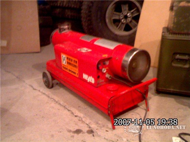

Докладываю:
дизельная тепловая пушка с раздельным (!) выхлопом.
питается соляркой и электричеством 220 V, электрическое потребление на вентелятор и на нём же смонтированный насос, 60 W. Как у лампочки.
дизеля жрёт около 1.5-2.0 литра в час.
Но больше 30 минут в лютую стужу она у меня не трудилась.
Бокс 48 метров с дырками и целями.
Немецкая.
Тепловая мощность 19 kWt.
Икарусы и прочее, курят в сторонке.

Поломался мой Кирогазик :cry: :cry: :cry:
Отечественная солярка, падла, сожрала бак, он по несовсем понятной причине, гниёт.
Топливо мутнеет, фильтр забивается, наступает холод.
Раз в год чистил бакт от осадков промыванием, летом хранил в заправленном состоянии.
Жаровая труба и остальные ответственные элементы в отличном состоянии. Чудеса однако
Так выглядит узел распыления-поджига, форсунка + "дефлектор завихрений" + усики электродуги.
Попытка починить пушку, пока без успехов :(
топливны насос функционирует
зажигание есть
факел тоже есть, но всборе не запускается :(
отечественная солярка сожрала немецкий топливный бак %)
регламентные работы и испытания разных сортов топлива
документы на топливо
нерегламентная прочистка от нагара (взрывным методом)

т.е. лубрисат не горит в пушке???
mmcl200 писал(а):т.е. лубрисат не горит в пушке???
Это, как бы его назвать, "жидкость" есть разбавленная чем-то нефтесодержащая субстанция.
Это - не мазут.
Это - не нефть.
Это - не соляросодержащая жидкость.
Это - не печное топливо.
Это - масло.
Провели пробный запуск на ГОСТовской солярке, осмотрели факел и зольность.
Затем опробывали лёгкий и тяжелые сорта.
На первом происходит горение и повторный поджиг, уменьшается факел и повышается дымность.
На втором не поддерживается горение и не происходит повторный поджиг.
Последующий проверочный запуск на Солярке, происходит штатно.
