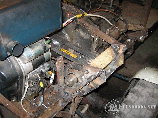

вовочка писал(а):как генератор на уазике через шинку натягивать....
а если использовать винт вместо шинки с контр гайками :oops:
есть такая идея, но вот опять со стороны двигателя привязаться некчему :(
а упоры надо делать с обоих сторон, иначе рамку немного корежит когда ремни натягиваешь с одной стороны..
мож есть какаянить оригинальная конструкция о существовании которой я не догадываюсь!?! :
Трактор Т2
вовочка
Сообщения: 5010
Сообщение вовочка »
shig писал(а):вовочка Между шкивами двига и коробки ввари в раму треугольник и с вершины регулируемую тягу на промвал. [:})
между тоже сильно не разгуляешься - тама еще ремень с промвала на НШ будет идти - в общем засада полная!!! завтра день отдохну - машиной надо заняться, авось какаянить мысля в отдохнувшую голову придет.....

вовочка
делать силовую стойку но противоположенной от шкивов стороне рамы и натягивать винтом поверх ремней [:})
вовочка
Сообщения: 5010
Сообщение вовочка »
казерог писал(а):вовочка
пока все варианты принимаются :) потом будем по месту смотреть!!

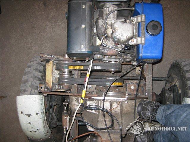

думали-думали и.... сделали!!!!! :yahoo:
выехали-прокатились - красота исключительная, двигатель теперь спокойненько работает на средних оборотах на любой скорости!!! завтра перекроит капот сколько успеем, а потом пахать!! :yahoo:

При неравномерном износе ремней может быть неполноценный натяг. на одну ветку обязательно доп натяжник нужен.
вовочка
Сообщения: 5010
Сообщение вовочка »
Саня писал(а):При неравномерном износе ремней может быть неполноценный натяг. на одну ветку обязательно доп натяжник нужен.
:ok: все учтено - ветвь двигателя натягивается им же - смотри на первом фото левый нижний угол [:})

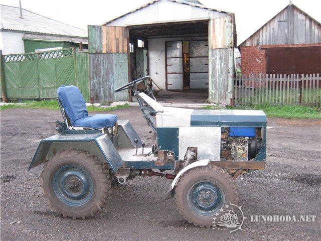

напахался сегодня вдоволь %) - ходовые испытания прошли успешно, надо второй корпус к плугу мудрить......
Трактор Т2
вовочка
Сообщения: 5010
Сообщение вовочка »
осталось покрасить
двухкорпусный плуг с захватом 2х18 см тянет вполне спокойно!!!

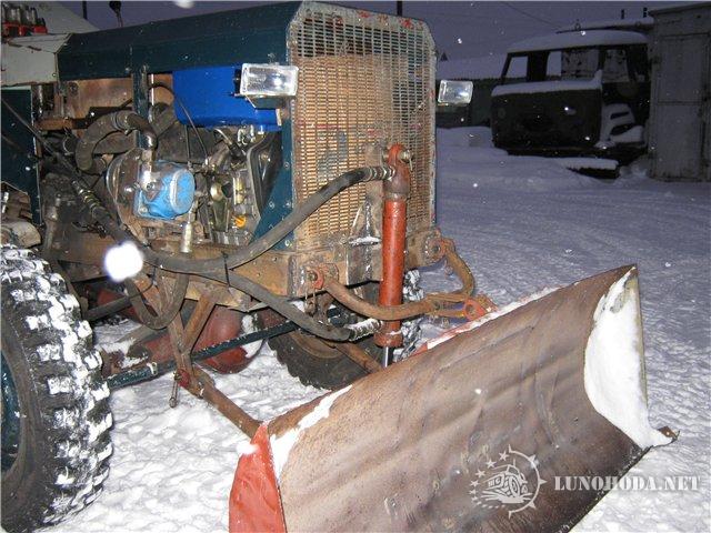

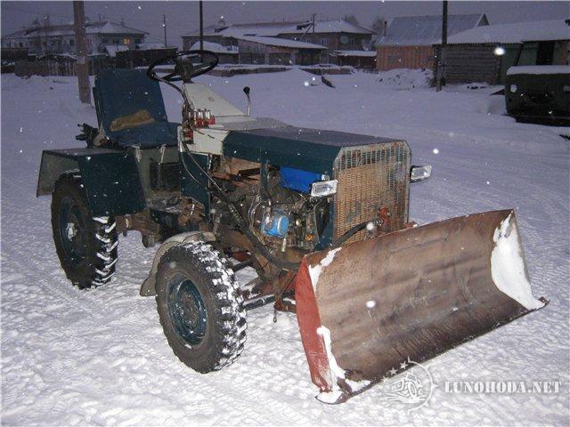

с отвалом (измененная система рычагов)

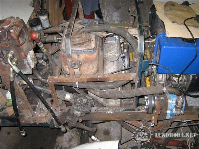

шлангово-ременной апофеоз......
Трактор Т2
вовочка
Сообщения: 5010
Сообщение вовочка »
распределитель работает почти нормально. плавающее есть.
из "неприятностей" - не срабатывает "отбивка", при этом видимо срабатывает клапан, потому как двигатель уходит в нагрузку, но не значительно.
еще значительно тяжело переключается рычаг. либо что распределитель "новый" (хоть и 76 года, но почти не пользованный), либо от того что это модификация "Э" для длинных рычагов, соответственно пружины жестче (предположительно).
и еще - к работе гидравлике надо привыкать, в отличие от ручного привода нет обратной связи )))
