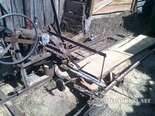

Двигатель на пилораме стоит 3-х фазный ассинхроннный на 4 кВТ. 1000 об/мин. Посредством шкивов обороты увиличиваются в приблизительно 2,5 раза.
Пилим на 1 фазе посредством генерации тока из электрического двигателя мощьностью 5,5 кВт получив 3 фазы от двигателя , подключаем к нему пилораму.

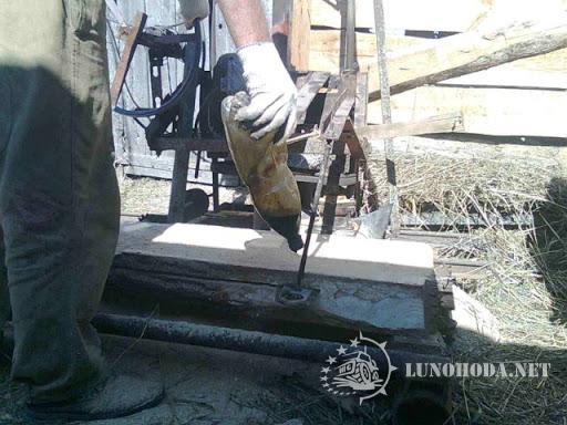

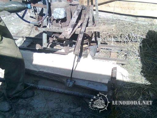

На изображенных фото показано распил дуба. Дуб конечно твердое дерево, и пилится тяжело.
С сосной обстоит дело лучше. Пилится легче. На один проход бревна для сосны 2,5 м. приходится где-то около 6-10 мин. В зависимости от диаметра древесины. Дуб тойже длины пилится 20-25 мин.
Цепь приходится точить не так часто если сосна. На 15-20 бревен сосны 2,5 м. одна цепь. Если дуб то хвотает на 4-6 бревен.
Когда цепь тупая опилки выходят мелкие и цепь плохо вгрызается в дерево.
В принципе точим своим самодельным заточным станком.
Все работает, напилили уже около 15 кубов досок. И думаю напилим.
Учитывая тот факт, что пилорамка интересная сделана с выдумкой, действительно, из того, что было у Semen23 под рукой, я нашел ее фото и перезалил для читателей нашего форума.
Сообщение выправлено, добавлены фото пилорамы.
