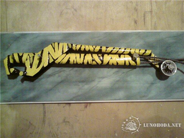

Громыч
Сообщения: 620
Зарегистрирован: 29 окт 2009, 21:44
Откуда: Кириши, Лен. обл.
Сообщение Громыч »
я такой пользовался, летает иногда, но зато защелкивается быстро, и уже три колеса пережила:

dv2010 писал(а):может есть еще какой-то вариант обдирочного захвата?
G-струбцину пробовал 2 вида - срывается; хомут разрывает резину;
http://lunohoda.net/forum/viewtopic.php?t=1936
И там на третьей странице черно-желтый - рекомендую.
Именно ним хорошо вырывать потрох-не рвет резину.
Мне такая нравитя, ни разу не слетала и не рихтовал.
Губки отрезаны болгаркой и приварены пластины 10мм и по ним насечка сделана.
Николай Васильевич
Сообщения: 723
Зарегистрирован: 27 июл 2009, 19:32
Откуда: ХМАО-Югра п.Приобье
Сообщение Николай Васильевич »
Самозатяжной,причем мгновенно.
