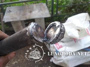

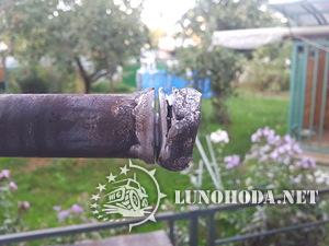

Ось не смог до конца прорезать, диски кончились. Решил обломить кувалдочкой. Вот что вышло.
Вал начал ломаться по старой сварке, правда там тоже немного прорезал болгаркой. Видно, что проварено не до конца.

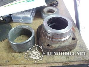

Проточил фланец и кусок трубы под вварку.

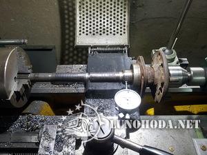

Да, прикупил станочек.
Теперь пытаюсь отцентрировать ось. Как лучше это сделать?
Пока на ум только пришло, на обоих валах обозначить центра и прижать друг к другу через шарик, зажав так же.
