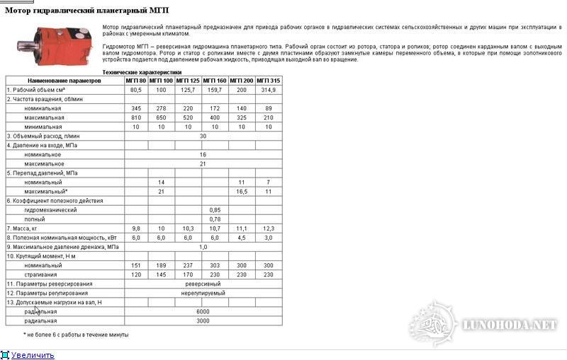

Если использовать меньшие диаметры колёс, то вполне можно задуматься над вариантом использования вот такого движителя на каждое колесо:
Моторы Гидравлические Планетарные МГП:
Эти моторы крутят колёса погрузчиков через цепную передачу...

Владимир Дмитриевич писал(а):Моторы Гидравлические Планетарные МГП:
А вы в табличке не посмотрели полезную мощность? Шесть лошадок на большое колесо не так и много.

nuf писал(а):Ну это смотря для какой машины, тут скорее вопрос цены..
Дело не в этом, для гидромотора макс. мощность достигается при максимальном давлении и максимальной скорости, момент ограничен одной величиной во всем диапазоне передач.
У механической при низших передачах минимальная скорость и макс. момент на высших наоборот но мощность движка реализуется почти полностью.
Так что мощность гидромоторов надо брать примерно в четыре раза больше мощности приводного двигателя для того чтобы реализовать максимальный момент при низких передачах и максимальную скорость при высших, об этом писалось не раз.
