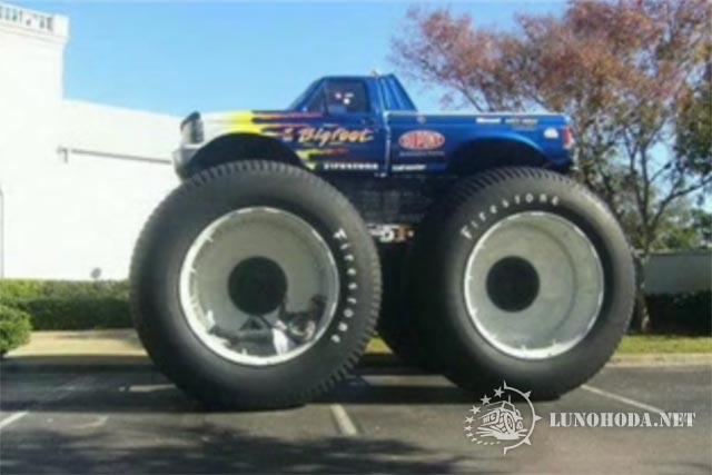

lunatik писал(а):Перемнож одно на другое и получит ответ = ТВОЙ БОЛОТОХОД Джегерме - Н Е П О Л У Ч И Т С Я болотоходом, он станет Бигфутом.
Просчитай всё комплексно, пусть уравнение начнётся с твоих 1500мм, ради бога, но посчитай по чесному остальные элементы.

Речь идет об ущербности малых колес,типа шаины и бел-79. Их врожденный недостаток- малый объем.
Я утверждаю,что невозможно построить приличный 4-х колесный болотоход на шаине и бел-79.
А на бОльших -можно.
И просчитывать надо начиная с грузоподъемности. Два человека и хотя бы 200 кг добычи - это уже 400 кг + 200 кг весят четыре колеса бел-79 и ВСЁ!!! -уже перегруз! А ведь не считали мотор ,мосты,раму ,кузов и то ради чего он и делается-полезный груз...
Может и можно извернутся и уложится в 500 кг . Но ведь болотоход не для покатушек- он должен груз везти.
