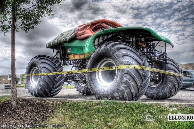

Правильная личка тут
Джегeрме писал(а):Да,но начинается с Ф 1200 мм.
перечитай ещё раз, то что я написал.
У тебя есть конечная теоритически возможная масса ТС. (разумная)
Есть стандарнтые комплектующие, мосты 2121 - 3102 - Гзель - ГАЗ 66.
Есть набор моторов, ИЖ - 2101,08, 3102 - Всякие Куботы и ЯМЗ.
Перемнож одно на другое и получит ответ = ТВОЙ БОЛОТОХОД Джегерме - Н Е П О Л У Ч И Т С Я болотоходом, он станет Бигфутом.
Просчитай всё комплексно, пусть уравнение начнётся с твоих 1500мм, ради бога, но посчитай по чесному остальные элементы.
PS не уподобляйся некоторым, которые не умеют чиать сути вопроса
