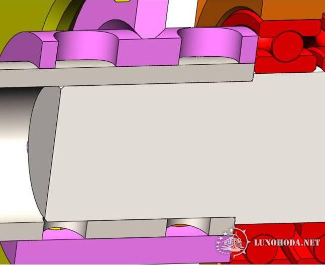

valera_tsk писал(а):увеличиваем вал до внутреннего диаметра трубы
Диаметр трубы какой? 57 мм?

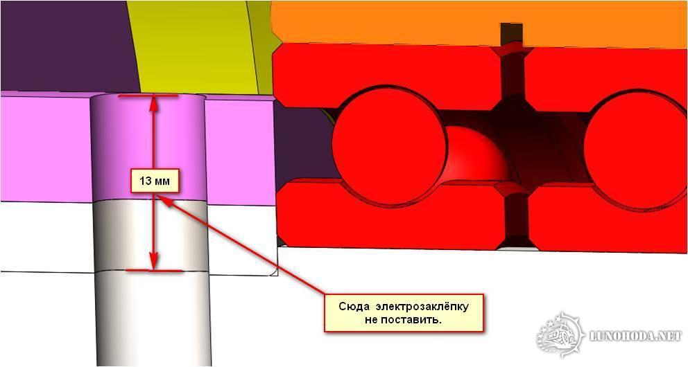

про "штифты" забудь :ok: электро-заклёпки вполне допустимы [:})
ЗАВГАP
Сообщения: 443
Зарегистрирован: 25 фев 2014, 18:25
Откуда: Надым
Сообщение ЗАВГАP »

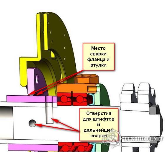

lunatik писал(а):электро-заклёпки вполне допустимы
ЗАВГАP
Поставить :ok:
Последовательно :ok:
Штифт ослабляет вал там где не нужно :(
ЗАВГАP
Сообщения: 443
Откуда: Надым
Сообщение ЗАВГАP »
lunatik писал(а):Поставить
Последовательно
Наверное так.
valera_tsk
Сообщения: 201
Зарегистрирован: 22 апр 2013, 15:33
Имя: 79039554222
Откуда: Томск
Сообщение valera_tsk »
ЗАВГАP
Это ненужная деталь.

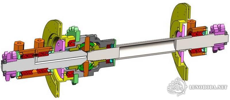

С учётом последних замечаний:
ЗАВГАP писал(а):С учётом последних замечаний:

Передняя ось. Длина трубы 1150 мм.

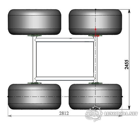

С колёсами 1300 Х 600 получил такие габариты.

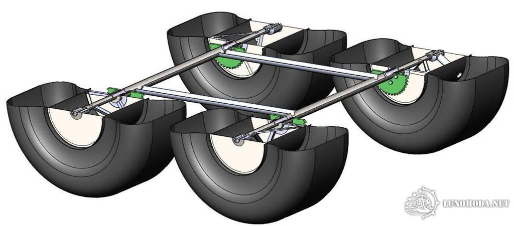

Система пневмоциркуляционной подвески в разрезе.
