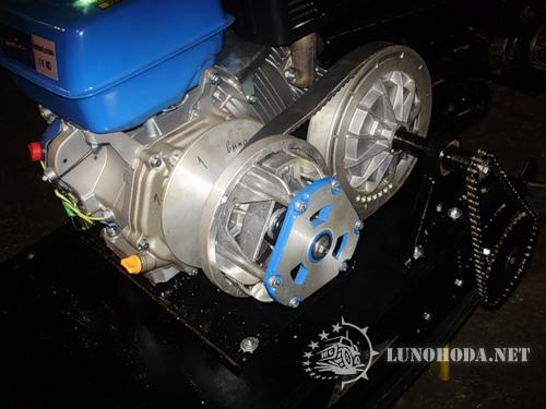

Подшипник, корпус доп опоры и переделаный вал варика.
Доп опора из нутри.
Углубил отверстие под полезную длину вала движка и под его диаметр.
Запресовал туда втулку и приварил, потом отверстие в валу для выхода долбяка шпонпаза.
Втулка выходит из вала на ширину подшипника +2 мм для сварки и на зазоры на всякий случай.
Отверстие чуть зинкануть и ремень не жрёт.
Подшипник очень туго запресовывается в доп опору, поэтому стопорные кольца не делал и боковой нагрузки там тоже нет.
А втулка на вал и в подшипник полегче заходят. В собраной конструкции есть возможность подшипник подвинуть как надо,
сразу размеры и глубины посадок было на прощитать.
Стремился чтобы варик был как можно ближе к движку.
Отверткой показываю выступы на движке, на которые одевается опора
своей внутринней полкой, не только болты её держат.
Даже без болтов она держится.
А всё остальное лёгкими ударчиками киянки.
Между не подвижным диском и допопорой 2 мм.
Вынос варика от двигателя или размер допопоры влияют на растояние между пауком и цылиндром.
Пока точно не примерял может ремень и будет там проходить.
А может так будет лучше.
Ведомая с ремнём подальше от тепла и типа пыль на них не будет движком дуть.
И цепь будет короче и проще так. Пока я в раздумьях.

Duplet
Извини невидел вопроса, если он конечно мне. У меня ведомая часть вся опущена вниз, на фотке выше это видно. В пластине вырезано окно и корпуса подшипников лежат прям на этойже пластине. Если ведомую не опускать то паук просто упирается в цилиндр, а может и подвижный тоже будет касаться. А опускать необходимо, иначе будет преграда для воздуха охлаждающего цилиндр и греться будет ведомый и ремень. Или надо установить ведомый на другую сторону, если это позволительно, у меня просто небыло места на другой стороне, поднять двигатель тоже было нельзя.
Чем меньше это расстояние, тем меньше скорость, но больше тяга, аналогично сильно сношеный ремень (узкий). Просто представить себе надо, полный газ, ведущий полностью сомкнулся, а ремень диски ведомого полностью раздвинуть неможет, подвигай мыслено ведомый 270 - 285 мм. и всё поймёш.
