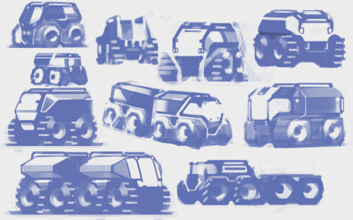

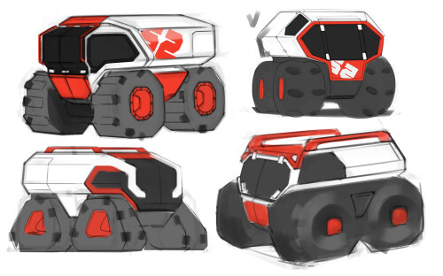

Вот немного эскизов, которые я рисовал для понимания образа.

Art Ba писал(а): 14 ноя 2024, 02:27 Вот немного эскизов, которые я рисовал для понимания образа.
красивое....
а теперь представь технологию изготовления всех этих изгибовпанелей, стекл, и.... их стоимость. как это восстанавливать в далеке от цивилизации, после удара хорошей веткой дерева например. отсюда и дизайна пачки маргарина.
Интересно, разнообразно, довольно неожиданные средства используешь!
Но, холодно!
На асфальте это смотрелось бы органично.
А для пневмохода надо в полтора раза больше колес и места для их артикуляции.
Компоновка Трома-8 не предполагает складывания секций в вертикальной плоскости, хотя это было обусловленно продольно-балансирной подвеской колес с роликовым приводом. На макронеровностях рельефа балансиры обеспечивали постоянство контакта колес сопорной поверхностью. У 10х10 Гарагашьяна все три степени свободы были, но с гидроцилиндрами. Решение, подобное двухзвенным гусеничникам.
Тоже для обеспечения контакта колес с поверхностью на макропрофиле.
И кузова таки нужно раза в 1,5 меньше. Объем не используется из-за относительно малой грузоподъемности, а площадь обшивки следует экономить, чего зря её возить и отапливать.
В поисках образа советую плясать от эргономики: посадка/высадка, погрузка/разгрузка, сиденья, спальные места (трансформация), м.б. поверхности для стола и работы, если это экспедиционник, перемещения на ходу и т.д. Кроме торцевых дверей обязательно нужно предусмотреть аварийные выходы, боковые или на крыше.
И еще я бы посоветовал хотя бы изгибать панели для исключения "хлопанья".
Ну и вопрос ремонта или замены панелей, способы их соединения, люки для обслуживания и др. "мелочи" следует продумывать.
Формообразующих элементов, не имеющих функциональной нагрузки следует избегать, "красоту" экстерьера в безлюдных местах обитания нашей техники просто некому будет оценить... Да и при покупке Потребитель думает прежде всего о функции, а экстерьер- в последнюю очередь (сравнимо со строительной техникой или самолетами, всё должно быть необходимо и достаточно)
Успехов!

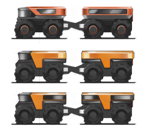

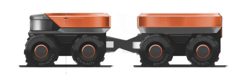

После некоторых поисков. Выбрал наиболее удачные эскизы. Пришел в итоге в последнему варианту, который и буду сейчас развивать
Вот к этому пришел

Каково назначении "лоджии" над колесами с покатым дном? Спать неудобно :))) Груз тоже не закрепить.

Hitek писал(а): 27 ноя 2024, 22:59 Каково назначении "лоджии" над колесами с покатым дном? Спать неудобно Груз тоже не закрепить.
Силуэт. Это поисковые эскизы, на которых должно быть "красиво" и "прикольно", как это будет в объеме выглядеть - это следующий этап. Потом 3д модель, там следующие нюансы подгоняются. Эти все вещи в виде "лоджии" могут как остаться, так быть сделаны другими приемами, например нанесены просто графически, а может там будут не такие интенсивные поверхности.
К сожалению, если думать обо все и сразу, то получится достаточно скучный кубик.

Art Ba писал(а): 27 ноя 2024, 22:45 Вот к этому пришел
Можно секции гормошкой как на автобусе соединить, будет еще красивее.
