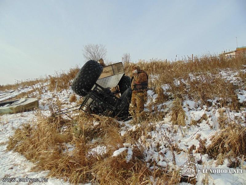

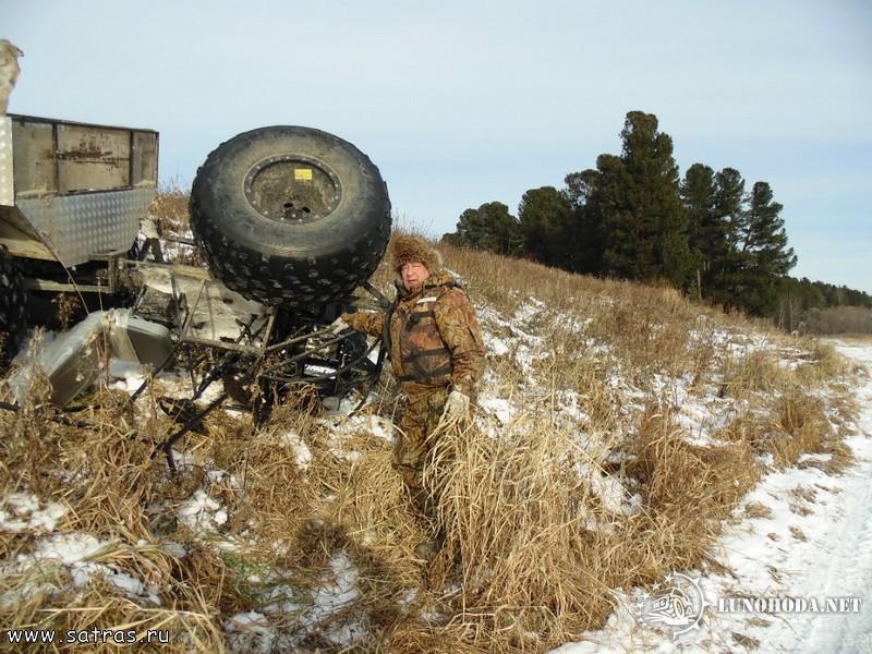

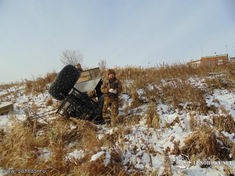

Бобик устал и прилёг отдохнуть :)
P.S.
Автомобиль - средство передвижения повышенной опасности.
Вездеход - средство передвижения повышенной опасности в квадрате.
Будьте осторожны и внимательны во время движения [:})

Это чего ? По склону по диагонали ехал ?

наверно стоит задуматься об усилении каркаса для безопасности

Без понятия. Покупатель попросил выложить эти фото с Одноклассников. Позже он их прокомментирует.
По своему опыту продаж могу сказать, что подавляющему большинству покупателей, возможности вездехода кружат голову.
Препятствия с каждым разом всё усложняются, а манера вождения становиться расслабленой. Но стоит один-два раза опрокинуться или сломать что-нибудь вдалеке от дома из-за тройного перегруза машины, как всё нормализуется и люди начинают ездить нормально, трезво оценивая возможности вездехода.
Правда, из этого правила бывают исключения :)))

Каркас безопасности (точнее кабину) не я делал. Моя при боковом падении не складывается. Если только со скалы свалиться на бок.
А так да. По идее вообще не стоит делать вездеходы в виде шасси (не обязательно переломки - любые вездеходы). Для открытых машин обязательно предусматривать полноценный каркас или хотя бы отдельные его элементы, сохраняющие жизненное пространство при обычном перевороте на любую из сторон вездехода. О спортивных каркасах речь не идёт, поэтому требованиям РАФ можно не соответствовать. Но соответствовать принципам разумности и инстинкта самосохранения не возбраняется [:})
Для новых моделей я решил так: на лёгких вездеходах, весом с квадрик, ничего не устанавливать, т.к. невысокая скорость и небольшой вес минимизируют возможность причинения серьёзного ущерба. Испытания показали, что жёсткости спинки сиденья достаточно, чтобы она играла роль своеобразной дуги безопасности.
А на более тяжёлых вездеходах, весом с Бобик и выше, устанавливать дуги безопасности даже в самой бюджетной комплектации.
