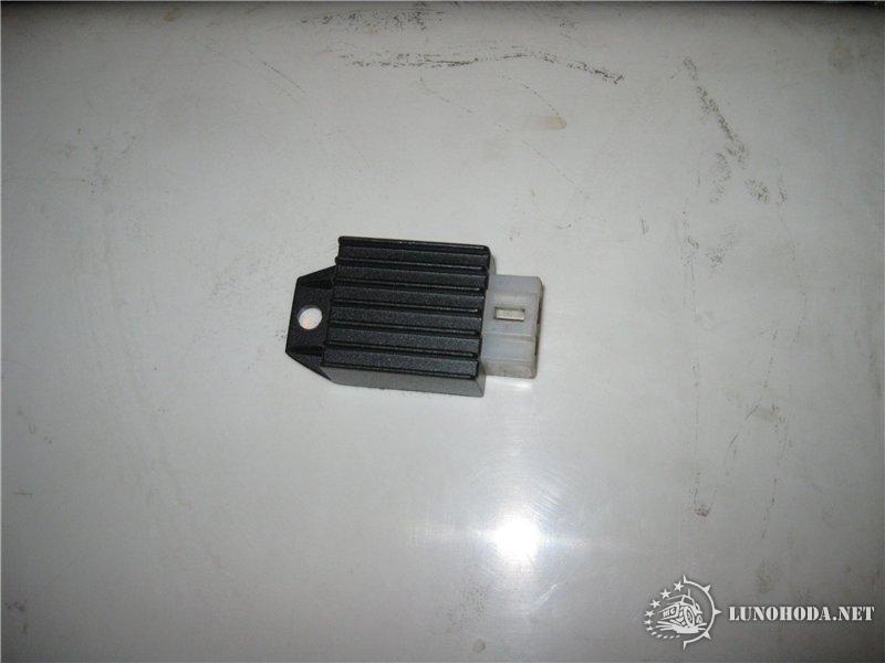

помогите подключит регулятор напряжения. в интернете 2 противоречивые схемы. регулятор от альфы.
Алексей Ка
Сообщения: 900
Репутация: 1
Сообщение Алексей Ка »
А в чём проблема ?
Вот схема -
http://www.m7moto.ru/download/file.php?id=10&mode=view
