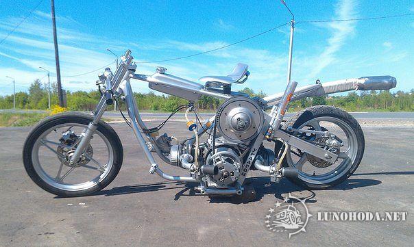

Ed. писал(а):Зубчатые ремни используют для привда колеса. Не клиновые.
А так то да, кпп урал, кардан, и ураловский редуктор в колесо. Проще легче и надежней. Но что то не верю я в этот дизель.
А индусам побоку вера, они подобные на свои енфильды лепили серийно.
зубчатый ремень боится камней,а кпп и прочие железки от урала по мне менее надежны вариатора от бурана.

segapom я про ремень по поводу клинового.
Какая ожидается экономия топлива? Или не только в ней дело?
Ну, если уверен что шестерни с родословной из СССР и ранее по истории из 3 рейха менее надёжны с 36 сильным бензином при 5.000 об/м, нежели будут с 10 сильным мотором от культиватора в 3.000 об/мин, то нужно ставить вариатор и клиновый ремень!!!!!
Главное Верить!
Вера - она ведь в сердце, а сердце лучше считает продолжительные нагрузки, КПД передачи и негативные погодные условия чем мозг, чем опыт предшествующих 115 лет мотоциклизма......

Ed. писал(а):segapom я про ремень по поводу клинового.
если получится 2 литра на 100 км то это нормально)) ,а еще дело в автономности на одно заправке и вообще хочу дизельный мотик))

Да, неформатности мышления некоторых товарищей можно обзавидоваться, мне бы такое и не приснилось бы. Хотя надо заметить что компановка такая уже была на заре мотоциклостроения, английские дугласы.

Ремешок клиновый перебор, можно конечно посчитать, но думаю и так ясно что мощность эту он не переварит.
