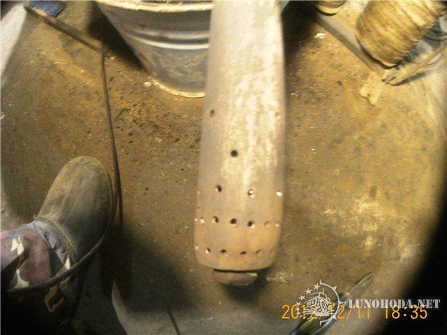

вентилятор у меня стоит от сушилки для рук, советская еще, улитка, крыльчатка все дела, нагнетает прилично.
я переделал все таки дожигатель сегодня, трубу с 76 на 42, 3 ряда отверстий в нижнем 15, потом 8 потом 4, по 3 мм, в торце 3 отверстия по 3 мм, )))
струи воздуха переливаются от розового до голубого цвета,)))) чашку сделал из банки из под сгущенки ))))) она примерно 75, но думаю еще по меньше чашку взять чтоб по ближе к дожигателю,
но дым из трубы был белый,
когда увеличил мощность количеством отработки, это розово-голубое сияние поднималось выше струй пламени, а дым из трубы стал сизым, даже маленько темным
, стоит добавить отверстий на дожигателе?

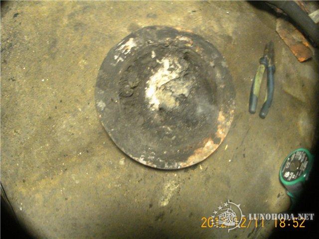

Нужно испытывать с нормальной чашкой, ты ведь не оставишь эту? Она скоро сгорит. А нормальная чашка из железа будет прогреваться по своему. И определись какая тебе нужна мощность, в любую печку можно перелить масла и она закоптит. Отверстия добавить можно, только в какой части трубы? Где самое яркое пламя? Если добавлять сверху, до нижних будет доходить меньше, т. е. давление наддува будет падать на всех отверстиях. Лучше добавлять снизу-вверх и по немногу. А при изменении подачи смотреть как горит на устоявшемся режиме, через время.

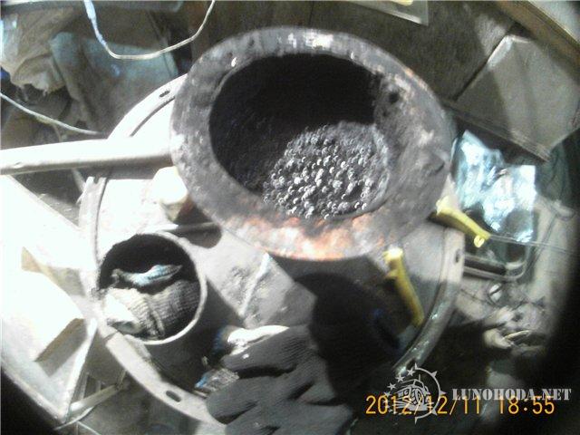

она дымит на всех режимах,remix59 писал(а):Нужно испытывать с нормальной чашкой, ты ведь не оставишь эту? Она скоро сгорит. А нормальная чашка из железа будет прогреваться по своему. И определись какая тебе нужна мощность, в любую печку можно перелить масла и она закоптит. Отверстия добавить можно, только в какой части трубы? Где самое яркое пламя? Если добавлять сверху, до нижних будет доходить меньше, т. е. давление наддува будет падать на всех отверстиях. Лучше добавлять снизу-вверх и по немногу. А при изменении подачи смотреть как горит на устоявшемся режиме, через время.
раньше когда печка работала на малых режимах она и не дымила, и в чашке оставался твердый кусок золы, чашку переворачиваешь он вываливался. а сейчас приходится во время горения или в конце горения перемешивать шлак в чашке, и все равно приходится выскребать "ШЛАМ" из чашки.
а мощность нужна по максимума,
