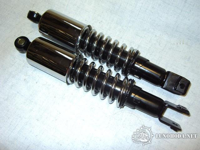

Отсюда еще один вопрос - как поведут себя амортизаторы от мотоцикла урал? идут вместе с пружиной.
Если 8 катков (диск с 16мм резиной, без покрышки), то стат. нагрузка 160*8=1280кг.
Для небольшого гусеничника вполне.
Ход подвески будет мал, но мне, допустим, много и не надо.
Да и у рессорных (с жестким креплением рессоры к лодке) думаю ход не больше.
Смысл в гашении небольших неровностей для хотябы небольшого комфорта пятой точки и уменьшения нагрузок на оси-ступицы.
Хочется уйти от большого хода катков чтобы исключить сход гусеницы когда каток в верхнем положении.
(вопрос о том выдержат ли уши на самом амортизаторе опустим - их в любом случае надо усиливать, насчет выломает в крайнем положении - тоже опустим - надо ставить отбойники с подушкой, дабы ограничить ход рычага.).
характеристики:
применяемость/ урал, днепр
стат. нагрузка, кг/ 160
длина межцентр. при этой нагрузке/ 325 мм
внешний диам/ 70 мм
ход амортизации/ 80 мм
Что думаете?
будет работать?
или это не самая хорошая идея?

Думаю с ними можно пробовать экспериментировать , посматривал на них тоже когда-то .
Но опять же - не стоит забывать , чем сложнее амортизирующие устройства на рычаге/балансире , тем сильнее будет забивать мохом и травой между ним , катком и корпусом , оочень сильно .
Но надо пробовать , не смотря не на что , особенно на моё имхо

Пружины подвески гусеничного вездехода нельзя рассчитывать так же, как автомобильные, по статической нагрузке.
Дело в том, что автомобиль практически всегда опирается на 4 колеса, и перераспределение веса небольшое. Крайний вариант - это диагональное вывешивание, когда нагрузка удваивается.
В гусеничном вездеходе нагрузка на пружину может возрасти в 3, в 4, в 5 и т.д раз, в зависимости от числа опорных осей. Например, при переезде бревна, или при съезде носом в канаву.
Поэтому, если рассчитать пружину по статике, и она вполне обеспечит нужный клиренс - в эксплуатации пружина окажется слишком мягкой, будут постоянные пробои.
Про хода подвески. Ход первой и последней оси может быть меньше за счет малого хода отбоя, т.к. его все равно не реализовать. Гусеница не даст опуститься катку. А вот средние оси должны иметь большой ход отбоя. Очень желательно, чтобы при вывешивании машины на крайних осях гусеница в середине не провисала ниже катков. Иначе это большой риск разуться.

Геннадий Хаинов
Согласен. Но
1. Сделать крайние катки с амортизацией - с направлением рычага в разные стороны, а средние два на балансире. при вывешивании на крайних катках от провиса это не спасёт, спасёт только при переезде канав меньше ширины двух катков.
2. Сделать средние пружины больше, но тогда будет клевать на торможении и задирать нос на старте.
3. Поставить две пружины одна в другой - мягкую для статического хода и жесткую покороче для динамического. Но это усложняет всю конструкцию.
Вообще ход подвески большой и не нужен мне, лишь бы на твердом грунте более менее было. Ураловские понравились компактностью. Ход подвески и подрузамевается маленьким для избежания лишних провисов и сходов +активный натяжитель частично внесет своё положительное.
Согласен. Но
