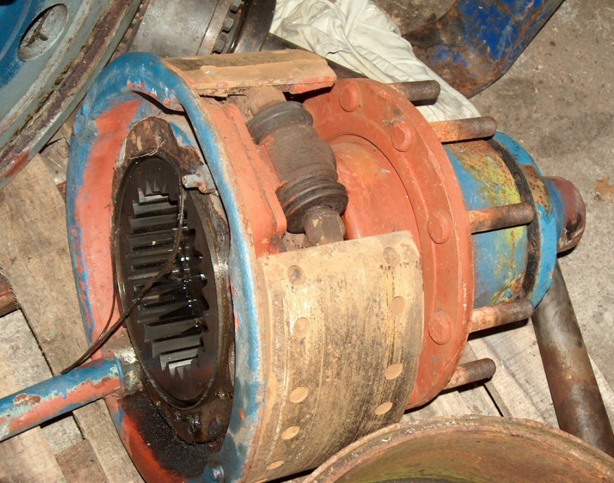

N10 писал(а): 07 дек 2019, 17:57 получилось сделать КР ? нашлось решение ? уже есть готовые образцы ?
я себе тоже мозг который год ломаю бюджетным редуктором, у меня есть комплект планетарных из вом мтз, с подкачкой, 30кг вес, ( можно облегчить еще)
но ПЧ слишком большое 3,1, мне бы ПЧ около 2 само то, соосный или с внутренним зацеплением
Доноры нарисовываются такие :
1)
Если КР вом мтз переподключить по схеме "неподвижного водила" , то будет ПЧ = 2,1 и обратное направление вращения коронной шестерни :wink:
2)
УАЗ КР внутреннего зацепления (ПЧ= 1,94 ) слабоват будет ? ( на ТРЭКОЛАХ применяется, с подкачкой... )
3)
Ну... и есть вариант планетарного КР с ПЧ=2 , но с низким КПД на подшипниках скольжения на любую нагрузку и размер :oops:

andyfix писал(а): 08 дек 2019, 02:06
3)
А почему такое ПЧ "маленькое" нужно ?
можно поподробнее об этом редукторе? подшипники можно заменить, размеры, вес, цена?

N10 писал(а): 08 дек 2019, 04:24 порталы мне нИ к чему
Правильно !
N10 писал(а): 08 дек 2019, 04:24 шестерня МАЗ 500 мощная но очень тяжелая
Вот КР на этой шестерне - вроде бы очень неплохо получилось :
https://tehnoforum.com/index.php?topic= ... 09#msg9909
Облегчается на токарном...
А при колесах тром16, 1650 ( Вес колеса 120 кг ) , экономить на массе шестерни - это как бы малость не пропорционально что ли... :no:
N10 писал(а): 08 дек 2019, 04:24 шестерня маз евро вроде неплохая но под сварку
Вот тут по такому КР тема была :
viewtopic.php?f=228&t=14380&p=458233&hi ... ko#p458226
Там можно уточнить, "как оно поехало"
И, кстати, не обязательно под сварку, можно как в МТЗ - посадку со штифтами попробовать... :
N10 писал(а): 08 дек 2019, 04:24 ведущая шестерня консольное крепление? подшипники какие это выдержат, жесткость корпуса какая нужна?
Вот так достаточно :
N10 писал(а): 08 дек 2019, 04:24 или как на уазе надо сделать подшипник? сложно и дорого
Как на УАЗе - он с разборным корпусом. Маленький который.
Если Вам часто не разбирать и не менять его , можно неразборный сделать
"Сложно" и "дорого" - это не всегда одно и то же ))
Как правило, просто и правильно - гораздо реже получается ))
N10 писал(а): 08 дек 2019, 04:53 Ну... и есть вариант планетарного КР с ПЧ=2 , но с низким КПД на подшипниках скольжения на любую нагрузку и размер

N10 писал(а): 08 дек 2019, 08:44
Savenkot писал(а): 08 дек 2019, 07:59 N10, я так понимаю, подразумевается обычный дифференциал. Это шутка такая. Пока нет положительного опыта по внедрению подшипников в дифференциал.
Нет , я имею в виду устройство колесного редуктора
Savenkot, Да, да , это именно он... только в виде КР :)
В идеале, он должен быть такой :
И находиться должен не посередине моста , а в ступице :
И на подшипниках качения, конечно :)

Юрич писал(а): 08 дек 2019, 08:13 Тебе, если не хватает скорости, посоветовал бы мультипликатор придумать или внедрить повышайку в КПП или РК, или отключаемый ПКР с режимом редукции и прямой передачи момента на колесо. Но тогда полуоси в мостах загрузятся в 3,1 раза больше.
Тоже вариант , если эти КР из ВОМ МТЗ нормально ходят
