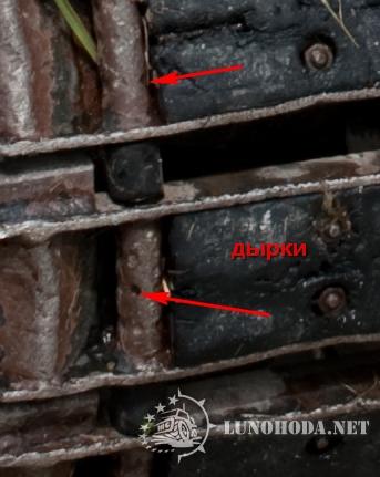

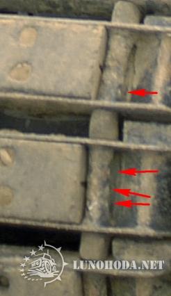

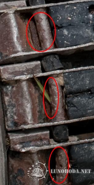

Konservator писал(а):KIBERDOG
Посмотри внимательно фотку в конце 5-й страницы. Там трубки по всей поверхности, как-будто тупым керном пофигачены...
ну вот, сам призывал к тщательному осмотру, и сам же слона не заметил.. :(
а может это всётаки дырочки?? забившиеся грязью?? потому что также просматриваются реальные дырки, а не углубления..
может это вентиляции или песко-слив?? что бы типа грязь не забивалась и не коксовалась.. @=

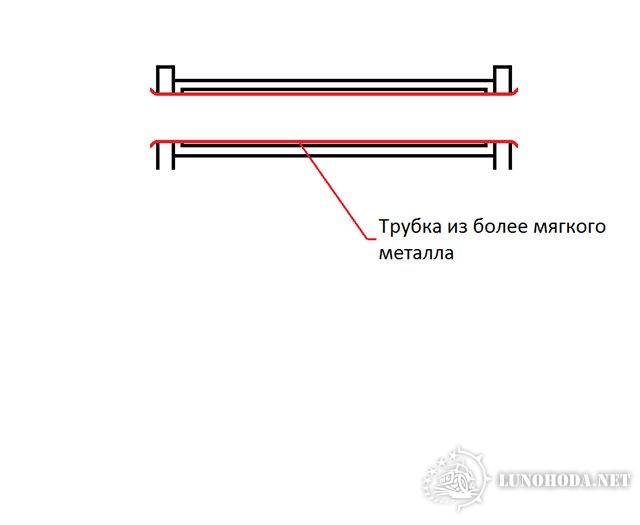

Сообщение Аleksandrrr » 18 янв 2012, 13:19
Я конечно не спец по гусеницам. Но пришла такая мысль, а что если сделано так
Внутри еще трубка возможно из более мягкого металла чтоб не терся сильно трос , ведь на фото видно что есть развальцовка и виден выступающий бортик, и возможно зачеканена по поверхности большей трубки чтоб не вылетала , видны вмятины.
KIBERDOG писал(а):да, такое очучение что сварки нет..
KIBERDOG
Нет, не то. По всей поверхности трубочек небольшие вмятинки. А на одной из выложеных тобой фоток хорошо видно , что трос вставлен в трубку слишком свободно.
Может в трубку зачеканен какой-нибудь антиизносный вкладыш?
Типа бабита :) к стати на фотках хорошо видно что стоит трос с крестовой свивкой

Сообщение lahmatiy10 » 27 май 2012, 17:21
а отверстия мне кажется дренажные больно они на раном растоянии зделаны ну или около того
танки грязи не боятся !!

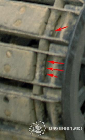

dimon28 писал(а):нет не мегут они свободно болтаться на тросу траки сдвинулись вмести и шег звезды и траков не совпадал бы
Керновка троса не удержит трак от перемещения, но и на дренажные отверстия это тоже не совсем похоже.

Сообщение dimon28 » 29 май 2012, 20:39
может он опрессован в ней

Сообщение kwaki » 08 фев 2013, 10:41
1.Так и есть - опресован (заневолен),чтобы исключить движение троса в трубке,чтоб не перетерся;
2. Основной изгиб происходит между траками( на открытом месте),поэтому, чтобы минимизировать попадание грязи на трос, между ними одет, с некоторым преднатягом,резиновый(малодубеющий) уплотнитель;
3. Чтобы исключить перелом троса на выходе из трубки, при изготовлении трака отверстия под трубку сверлятся большего диаметра в которые собственно и вставляется последняя, а затем расклепывается с торцов двумя шарами и обваривается;
4. Для увеличения срока службы троса, с боков трубки сверлятся несколько отверстий для отвода влаги. Трос как известно имеет внутри себя шнур со смазывающей пропиткой которая помогает ему быстро не заржаветь;
5. Перед тем, как собирать гуслю, некоторые умники вываривают трос в солидоле(литоле).Так вот делать это категорически нельзя, т.к впоследствии при эксплуатации такой гусли вы рискуете получить сильнейший абразив из грязи и песка налипшего на смазку.
