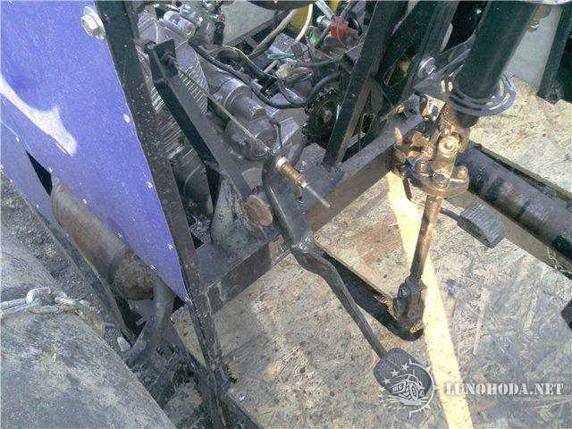

Слава, мы хозяева своей судьбы! Ну она ведь самодельная! Рычаг на ней длинный, по этому работает не правильно. Он должен быть короче самой педали, чтобы снизить училие нажатия педали.lunatik писал(а):Белый Дом
Жень, не могет там полметровая педаль быть, никакт не могет....
Белый Дом писал(а):Слава, мы хозяева своей судьбы! Ну она ведь самодельная! Рычаг на ней длинный, по этому работает не правильно. Он должен быть короче самой педали, чтобы снизить училие нажатия педали.lunatik писал(а):Белый Дом
Не переживай, сёдня будет поставлена нормальная, крепкая педаль, с правильным рычагом!

наконец-то !Белый Дом писал(а):Вот педаль, с правильным рычагом! Можно нажимать одним пальцем руки.
Аналогичная проблема с редуктором была у меня на мотовозе - поборол кардинальным методом - набил авиа смазку Эра, она при нагреве не теряет вязкости, и соответственно, не течёт. Кстати после этого шуметь стал меньше, и переключение стало более безболезненным.Белый Дом писал(а):долбанный реверс-редуктор, текёт по всем валам. Когда разбирал, визуально резинки-сальники были живыми. Масло штоли сильно жидкое залито.
