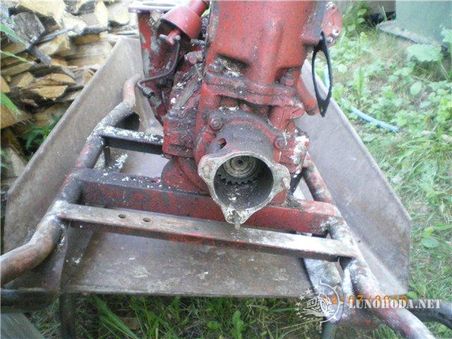

Друг отдал мне такое двуцилиндровое чудо в комплекте с водозаборным шдангом. Сказал что РАБОЧАЯ...
Ну ведь это фигня, что через пол дня попыток запустить, я обнаружил ПОЛНОЕ отсутствие колец в правом цилиндре...
Там оригинальная схема всасывания воды: Слева( на фото у Gudvinа, там где нет горшка, справа) рычаг режима. Двиг заводится на правом горшке( на фото у Gudvinа левый), а левый работает компрессором, нагнетая воздух в эжектор. Струя воздуха создаёт разряжение и всасывает воду. Затем рычаг переводят, "подхватывает" левый горшок, а в системе охлаждения открываются краны сквозного протока перекачиваемой воды. При наборе оборотов, давление воды возрастает и мембранный датчик душит подачу топлива. Обороты падают... Регулятор воздействует не на карб, а на заслонку после него! никогда такого не встречал.
Кольца: Штатных не нашёл, поставил от Д-300, слегка подпилив их.
Аппарат попался капризный. Пока дрыкал, думал нога отнимется. Толком не настроил, пока валяется...
