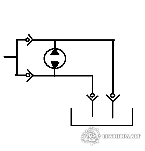

есть у меня маслонасос г-11 11-а(5 кг\см кв. 5л\мин при 1450 об)
4378
у него есть вход и выход,но насос не реверсивный.
Я же хочу приладить его в качестве смазочного насоса прямо на коробку передач.
Проблема в то что т.к. насос не реверсивный,то при включении обратных оборотов насос качать не будет.
4377
Если я сделаю еще два штуцера как схематично показано красным и объединю их в одну подводящую магистраль,
то будет ли насос работать в обоих направлениях? и будет ли он работать вообще?

Пельц писал(а): 27 янв 2019, 17:15 у него есть вход и выход,но насос не реверсивный.
Там вроде торцевых уплотнений нет? Значит можно крутить в любую сторону, вход и выход менять местами:

На 1К62 главный двигатель крутится всегда в одну сторону. А на тв 320 реверс осуществлен включением двигателя в обратку.
В таком случае приведенные способы работать не будут (при реверсе)

Пельц писал(а): 29 янв 2019, 17:56 В таком случае приведенные способы работать не будут (при реверсе)
Мой пост смотрели?

Смотрел,но мало что понял.
Я понял так что необходим будет гидрораспределитель.

Надо 4 обратных клапана (шарик и пружинка) - туда дуй, оттуда не дуй :wink: Гидравлический аналог диодного моста :)))

Понял,спасибо. Надо подумать...
