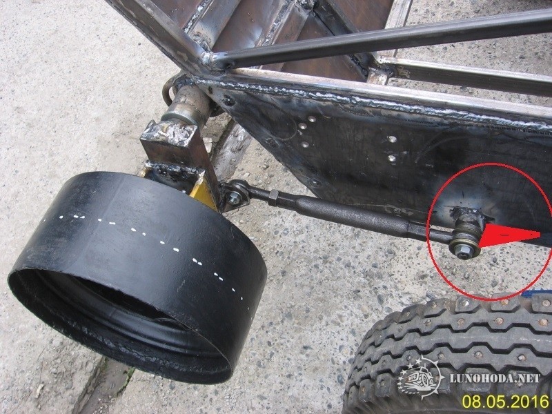

антон кузбасс » 05 июн 2019, 19:38
Приветствую, подскажи а этот натяжитель где то реализован, если да , минусы какие-нибудь у него имеются. Задумка хорошая, тока я бы растяжку в лодку спрятал, а ось качения не спереди, а сбоку приварил, и добавил бы какой-нибудь храповик дабы растяжку разгрузить, ну и растяжку ориентировать не на сжатие а на растяжение. Продольно скользящий натяжитель мне пока в голову не пришёл, ну такой чтоб надёжно было и не тяжело по весу. Буду придерживаться этого пока.
