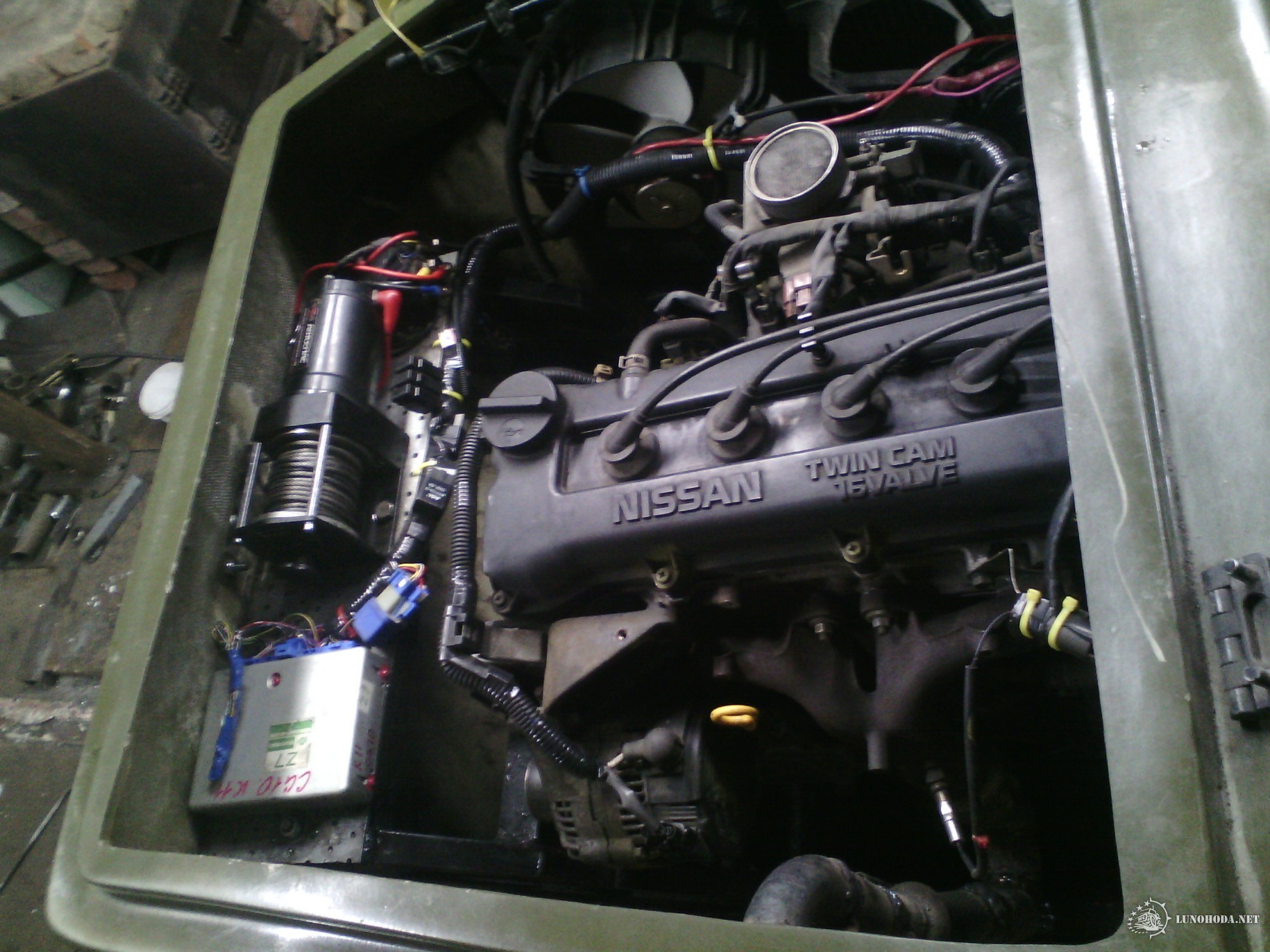

Жгуты от ЭБУ к мотору и к блоку реле, а также к панели приборов сделаны с расчетом переноса блока в салон.

Изначально даже лебедка на китайце установлена была со смещением в бок относительно направляющих роликов, поэтому трос заползал за барабан.
