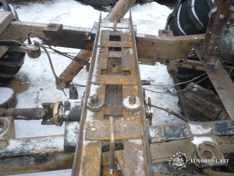

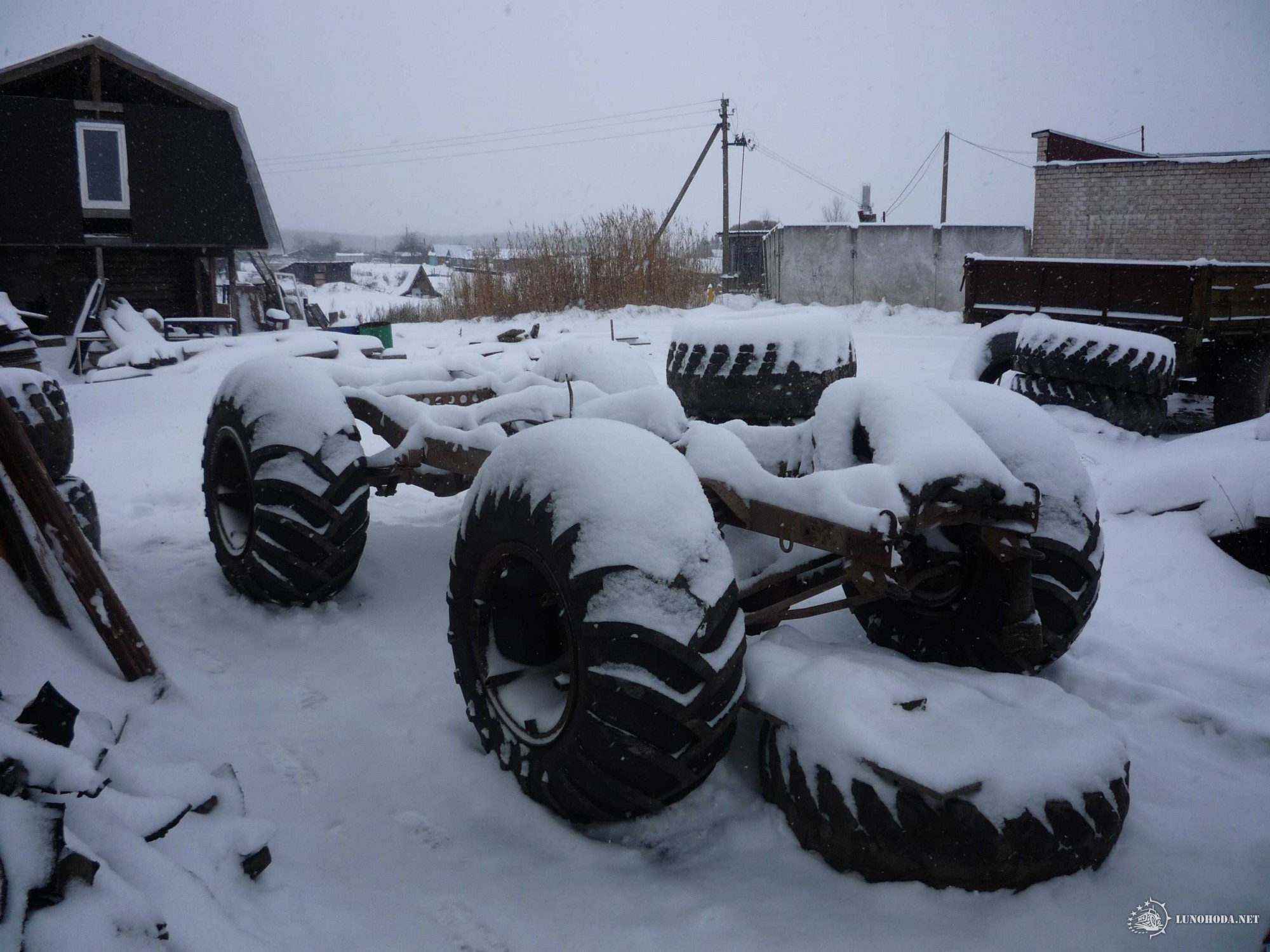

бывший хантер! в плане - установить дв.2108 раздатку 66 а дальше пока не знаю.комплектующие уже куплены .
Подрамник раздатки

Да хорошея судьба у Хантера Будет ! А раздатка думаете надо ? Ведь в КПП 2108 г/пара + 1 передача + г/пара моста :oops:

дэр » 18 дек 2016, 10:15
Г/п в коробке 3,9 что бы обойтись без раздатки надо сделать больно дорогой абгрейд той самой коробки
