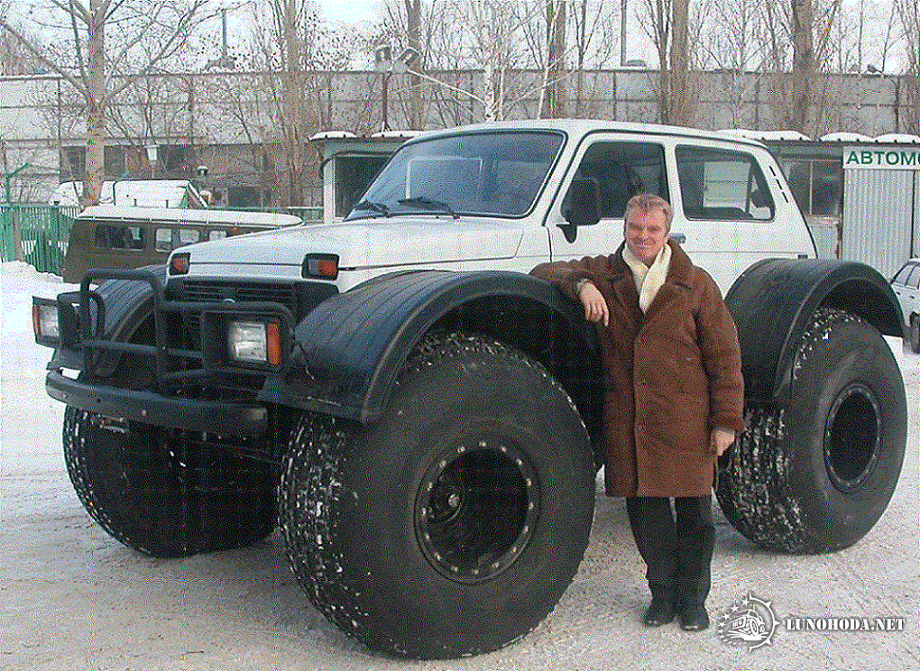

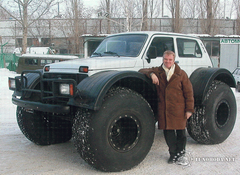

Вездеходное транспортное средство на движителях сверхнизкого давления "Рэмо-сервис" 1965. Январь 2008г. Отправка Заказчику.

А точно 1965 год???? Может 95?

В чем принципиальная разница?

1965 это индекс, присвоенный при сертификации. Модель: Внедорожное транспортное средство с колесными движителями сверхнизкого давления 1965, сертифицирована в 2007 году.
Отличие от 1922 Бронто Марш в плоской раме и подвеске от головастика УАЗ, технологичном кузове, меньшей на 150 кг собственной массе и на 80 000 руб. себестоимости. Принципиально будет отличаться Марш v.3.0, у которого не будет рамы, рессор и узлов УАЗа, зато появятся нормальные колесные редукторы, пневмоподвеска, лебедка, водный движитель и штатная подкачка.
