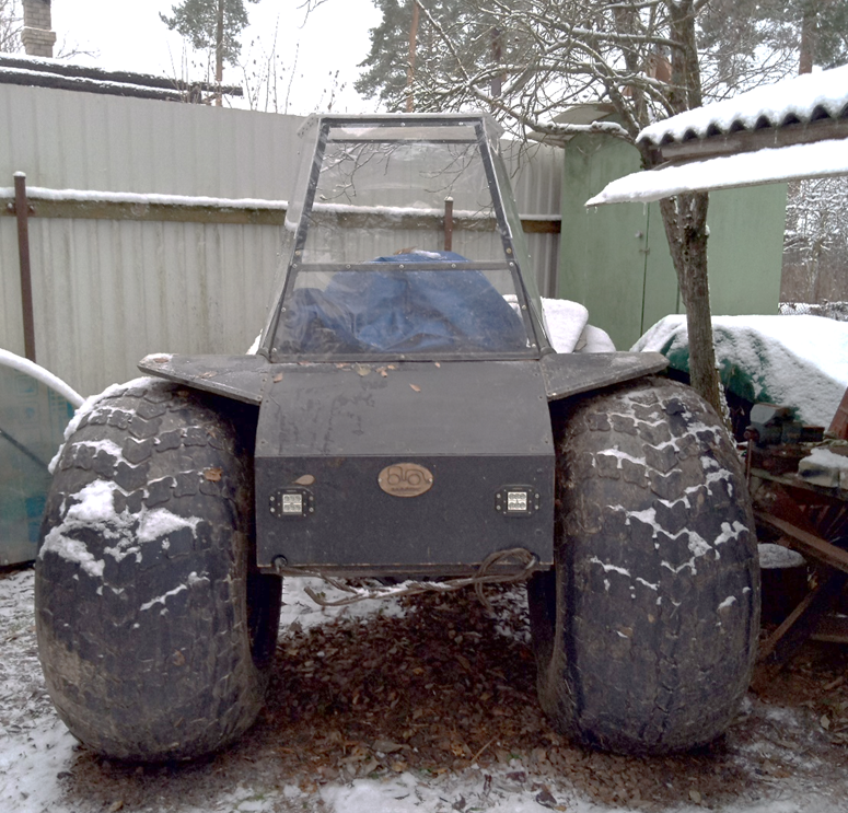

Вездеход комплектуется съемной кабиной полузакрытого типа, для защиты водителя от неблагоприятных погодных условий. Представляет собой каркас из стального профиля 15х15 мм, обшитый монолитным поликарбонатом, толщиной 3 мм. Крыша выполнена из сотового поликарбоната, толщиной 10 мм. Кабина оборудована лобовым стеклом, которое открывается вперед и вверх. Кабина крепится на 4-х болтах М6.
