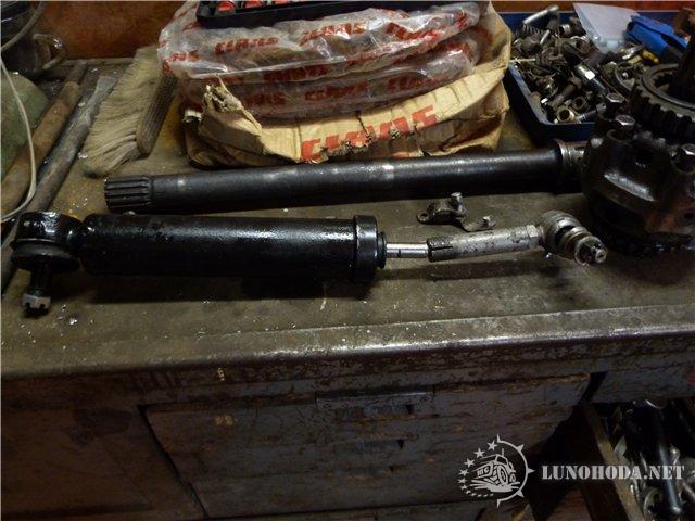

Сегодня занимался установкой на мост гидроцилиндра газ66. Так как есть опасения за прочность штока гидроцилиндра вследствие изгибающего момента от наконечника УАЗ, то приняты некоторые меры по минимизации этого влияния. Отверстие в переходнике со штока на уазовский наконечник высверлено таким образом, что шарик пальца наконечника теперь находится по центру штока. Далее, ограничен ход поршня в цилиндре. Оставлен только необходимый для полного поворота колес ход поршня, причем в крайних положениях оставлен небольшой запас до упора кулаков в ограничители поворота... Длинна штока при макс. выходе из цилиндра стала короче на 45мм, что также уменьшит опасность изгиба... Ну и эксплуатация покажет .

Олег, я после одного поломанного и одного согнутого штока ГАЗ-66, разобрал цилиндр, вытащил шток и отдал токорям чтобы выточили другой шток диаметром 18мм по всей длине. Поставил рулевой палец ГАЗ-53. после этого проехал порядка 100 км полет нормальный.Олег Икон писал(а):Сегодня занимался установкой на мост гидроцилиндра газ66. Так как есть опасения за прочность штока гидроцилиндра вследствие изгибающего момента от наконечника УАЗ, то приняты некоторые меры по минимизации этого влияния. Отверстие в переходнике со штока на уазовский наконечник высверлено таким образом, что шарик пальца наконечника теперь находится по центру штока. Далее, ограничен ход поршня в цилиндре. Оставлен только необходимый для полного поворота колес ход поршня, причем в крайних положениях оставлен небольшой запас до упора кулаков в ограничители поворота... Длинна штока при макс. выходе из цилиндра стала короче на 45мм, что также уменьшит опасность изгиба... Ну и эксплуатация покажет .
Так гнуло шток (в самом тонком месте).
Так стало.

Дмитрий-64
Понял, Дмитрий. Спасибо. Такой вариант для меня ,наверно будет сложноватым. Шток ведь полированный, и по всей видимости цементированный ( когда нарезал резьбу леркой, чувствовалось что не сырье) так что токаря или откажутся или заломят... Поэтому оставлю пока то что есть, надеюсь принятых мер будет достаточно. Если будет гнуть, то буду применять более мощный цилиндр.
