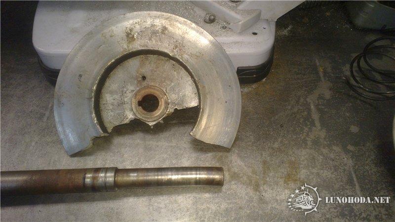

сегодня закончил ремонт ПАРМЫ . поменял вариатор и масло в мосту . масло в мосту было темным но продуктов износа на магните сливной пробки почти нет . люфт в редукторе пока без изменения . вот фото поломки вариатора . кроме того при снятии новый владелец кмудрился погнуть вал (пришлось сделать новый )

Такое ощущение что в варик что-то попалоmishanya68 писал(а):сегодня закончил ремонт ПАРМЫ . поменял вариатор и масло в мосту . масло в мосту было темным но продуктов износа на магните сливной пробки почти нет . люфт в редукторе пока без изменения . вот фото поломки вариатора . кроме того при снятии новый владелец кмудрился погнуть вал (пришлось сделать новый )

Большой недостаток ведомого от Бурана, то, что подвижная тарелка ходит по валу 25 мм. Малейший люфт ведет к разбиванию втулки, болтанке тарелки и подобным последствиям. У меня точно так же порвало тарелку. Но там правда еще и буксование ремня до дыма было - из наледи вырывался. В результате тарелка так "вихлянулась", что за что-то задела и ее порвало. Хорошо, что без защиты не езжу.

тарелку порвало как мне кажется после того как полностью износило пластиковые сухари и косые шипы работали алюминий по алюминию . эти поверхности изношены и отломаны . после провернуло тарелку вывернуло пружину и т.д. кроме того на рабочих поверхностях тарелок изном местами больше 1мм. с этой поломкой ПАРМА добралась до дома своим ходом примерно 1км .
общий пробег ПАРМЫ 1300-1500км у первого хозяина и примерно 150-200км у нового
