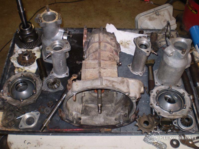

логично, это видно сразу..Александр 85 писал(а):Похоже 3 вариатора: 1. от двигателя на редуктор. 2.3. от редуктора на каждый борт.KIBERDOG писал(а):Как работает этот узел, вернее как вездеход поворачивает??
но вот как оно поворачивает?? я бы понял если 2 и 3 вариаторы были механические, с ручным приводом, но никаких тяг и механники не видно!

сколько там вкусного.. , и непонятного..ser писал(а):Заходим и смотрим(правда регимся, но это просто, только не с майловской почтой)
http://www.forumsforums.com/3_9/forumdisplay.php?f=88
Как это работает?

На каждой гусенице стоят тормозные барабаны, за счет изменения скорости вращения бортового диска вариатора происходит изменения передаточного отношения. Получается нечто подобное на планетарный механизм поворота.

да я понимаю что передаточное изменяется и вездеход поворачивает, но вот тормоза думаю тут ни при чём, изменение нагрузки на одной из гусей, это же не произвольный тормоз, и что?? тоесть вездеход будет сам подруливать, нее думаю как-то подругому..Александр 85 писал(а):На каждой гусенице стоят тормозные барабаны, за счет изменения скорости вращения бортового диска вариатора происходит изменения передаточного отношения. Получается нечто подобное на планетарный механизм поворота.KIBERDOG писал(а):

Тоже самое может произойти и на диферинциале. проблема может возникнуть в сложности настройки вариаторов, но так как колея узкая, сильно кидать не будет.KIBERDOG писал(а):да я понимаю что передаточное изменяется и вездеход поворачивает, но вот тормоза думаю тут ни при чём, изменение нагрузки на одной из гусей, это же не произвольный тормоз, и что?? тоесть вездеход будет сам подруливать, нее думаю как-то подругому..

если так, то идея с вариаторами полный отстой, в этом случае механической управление вариатором само совершенство..Александр 85 писал(а):Тоже самое может произойти и на диферинциале. проблема может возникнуть в сложности настройки вариаторов, но так как колея узкая, сильно кидать не будет.KIBERDOG писал(а):да я понимаю что передаточное изменяется и вездеход поворачивает, но вот тормоза думаю тут ни при чём, изменение нагрузки на одной из гусей, это же не произвольный тормоз, и что?? тоесть вездеход будет сам подруливать, нее думаю как-то подругому..
в отличие от дифа, этот будет реагировать на все толодвижения вездехода, и ездить по прямой будет невозможно, а с дифом Тазик летает 60 км/час по прямой..
