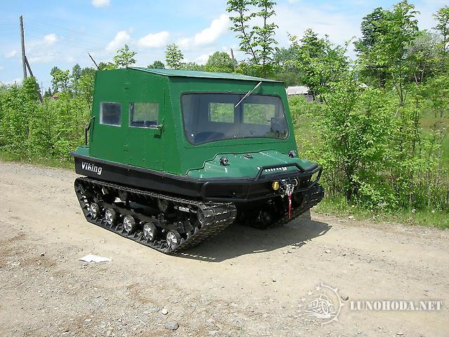

Негде... Был проведён расчёт по весу всего профиля, листового железа, колёс, транспортёрки, агрегатов, фанеры и стёкол... Старался округлять в бОльшую сторону, ну и накинул процентов 10 на ошибки. Получилось 875 кг.Юрок писал(а):А взвешивание было?

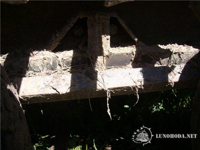

Сегодня, на работе было немного посвободнее и я заварил сломанный балансир и поправил звёздочку. Всё готово для установки и лежит в багажнике джипа... Дело за малым: выбраться в Псковскую...

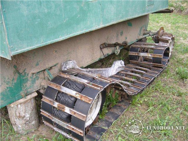

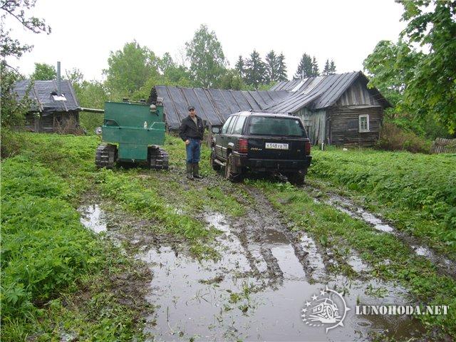

Был в Псковской две недели... Первую, почти каждую ночь была гроза с ливнем и я не мог уснуть от грохота и тряски дома:shock: , а вторую - почти каждый день шёл постоянный дождь! Земля воду не впитывала, место стоянки машины и вездехода превратилось в сплошное месиво! Работать в этом хлюпающем месте было практически не возможно... Планируемые новые звёзды не доделаны и приехали обратно в Питер. Поставлен заваренный и усиленный балансир, снят, усилен и поставлен на место второй. Немного покатался - ни чего особенного - возил народ до машины, припаркованной под горой: в гору на пузотёрке при таких дождях не подняться, джип и то на цепях...
- Сообщения: 1543
- Зарегистрирован: 20 окт 2012, 13:26
- Откуда: Tobolsk
- Сообщения: 2152
- Откуда: С. Петербург
Ага: маршрутка!Evgenii72 писал(а):StacStac писал(а):возил народ до машины,
Так вот для чего вездеход строил. А на предпоследней фотке твоя фазенда?
Ну... Да, моя... Дому около 100 лет, однако...

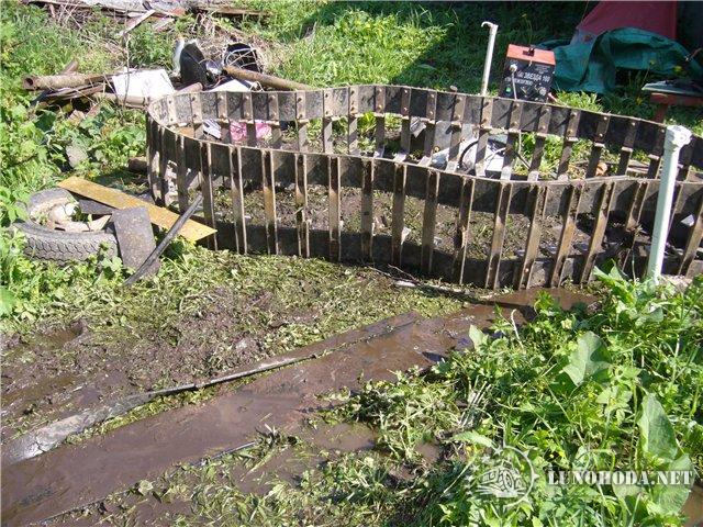

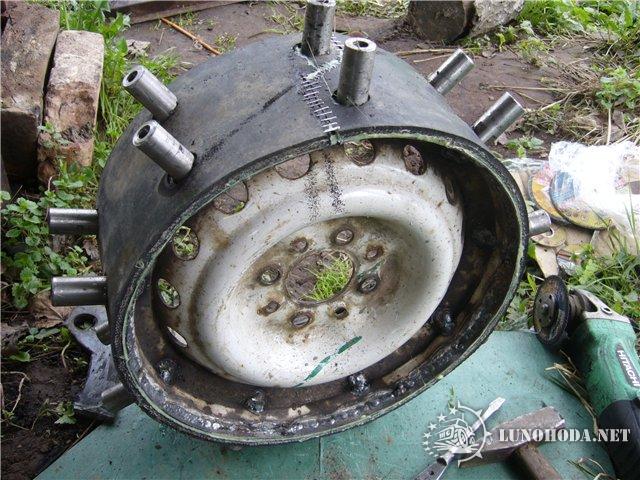

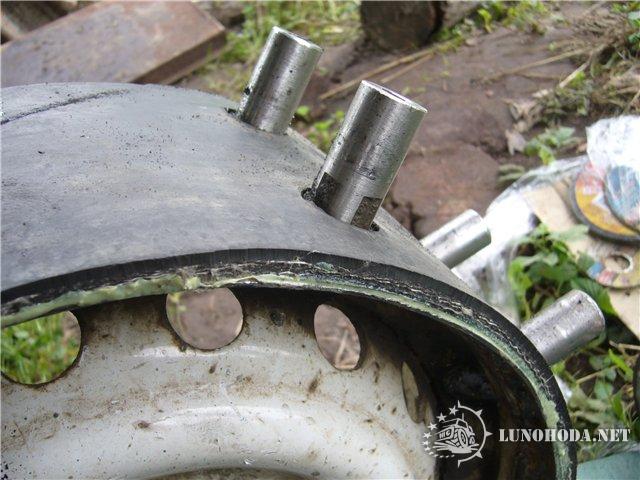

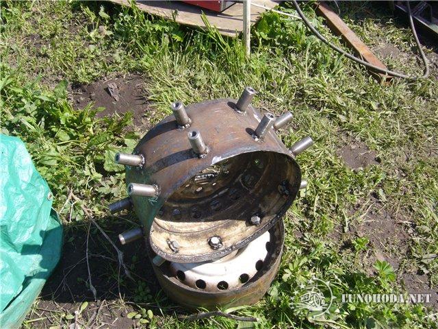

Еду с пробитыми задними катками... Всё это мне надоело и я решил переделать клыки гусь и звёздочки. Увеличил диаметр звезды под слегка растянутою гуську и обернул лентой. А вот с зубьями вышла промашка... Был выбран не правильный угол зуба и слишком большая длинна! Результат не заставил себя ждать и был плачевен: на поворотах (именно на поворотах!) гуську стало ЖЕСТКО закусывать в подобранном кармане. На столько жестко, что вездеход, будто упирался в бетонную стену. Поскольку на поворотах работают сателлиты, я не проехал и 500 метров, как случилось следующее:
